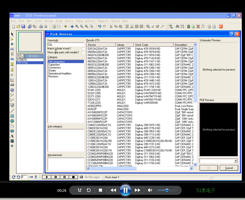

51单片机实验和Proteus虚拟仿真视频讲解+代码
实验和仿真视频演示:
