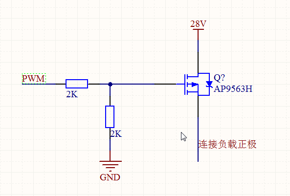

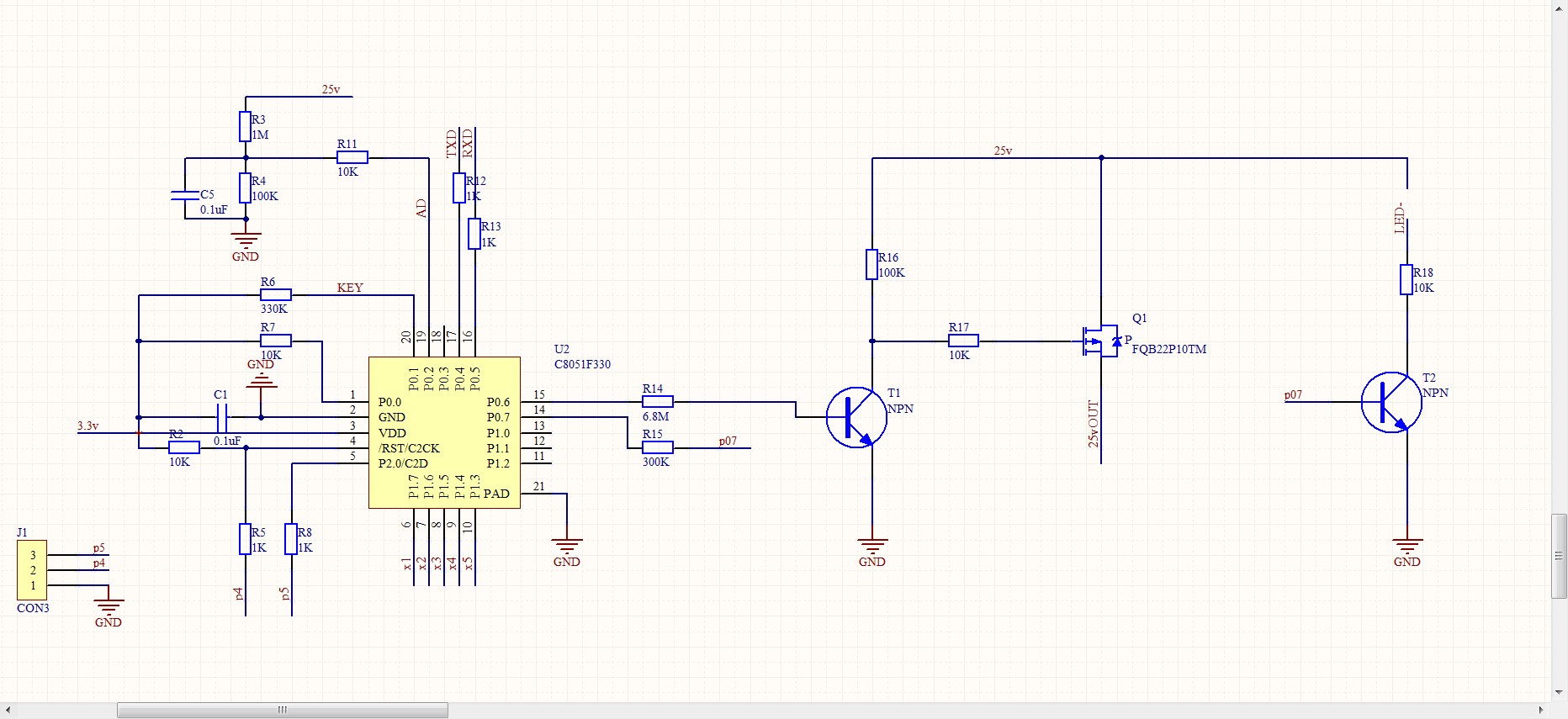

ID:307022 发表于 2019-3-8 09:03 | 只看该作者
C:\Users\Administrator\Desktop\tp
中间T1选用 9013 npn三极管系列就好。mos管型号图片上面有。这是典型的单片机控制大电的电路
ID:307022 发表于 2019-3-8 10:07 | 只看该作者
ID:482879 发表于 2019-3-8 11:31 | 只看该作者
用MOS管,或者9013管之类的。再外接28V电源。
