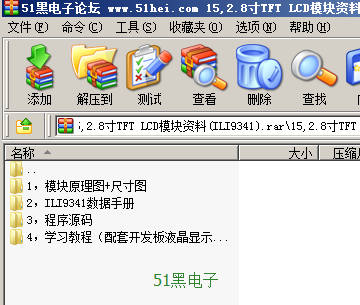

用STM32单片机开发2.8寸LCD模块ILI9341资料代码分享
里面包含了LCD模块底层代码与原理图等,方便大家进行开发
所有资料51hei提供下载:
15,2.8寸TFT LCD模块资料(ILI9341).7z (7.94 MB, 下载次数: 194)
