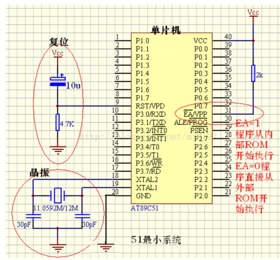

三、单片机最小系统
单片机最小系统,或者称为最小应用系统,是指用最少的元件组成的单片机可以工作的系统.对51系列单片机来说,最小系统一般应该包括:单片机、晶振电路、复位电路.
图五、单片机最小系统

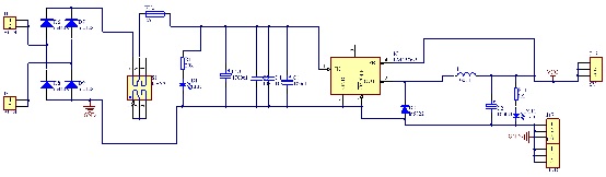

六、电源电路
本设计采用LM2576-5芯片对进过整流桥整流后的直流电进行稳压,输出5V的直流电。具体PCB图如下:
图七、电源PCB图
