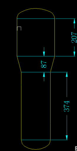

  1.先绘制出我们需要等分的图形或者线条。

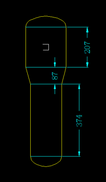

  4.完成后我们发现没有分点的标志。

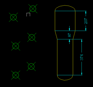

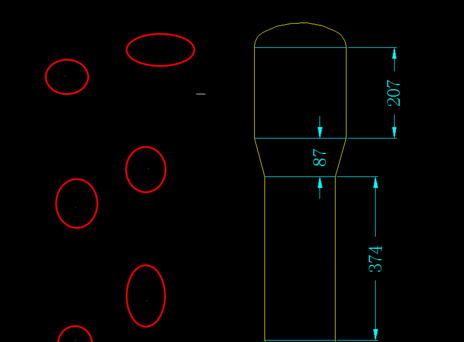

  5.我们把图形移动一下,可以看到有六个小点,等分了,和图形重合了,那我们就需要设置一下点的样式。
  6.格式-点样式-我们看到很多样式,可以设置点的大小,样式,好了点击确定。
  7.然后我们看到了点的变化。这样我们等分的点就出来了。
