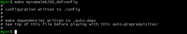

$ make mysama5ek200_defconfig

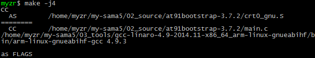

$ make –j4

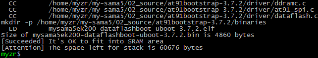

6)编译完成
