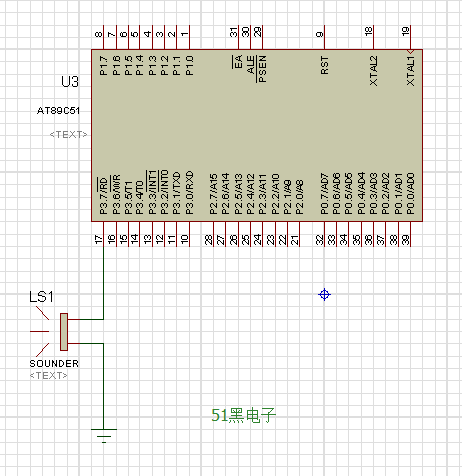

单片机演奏音乐仿真原理图如下(proteus仿真工程文件可到本帖附件中下载)

  56. };

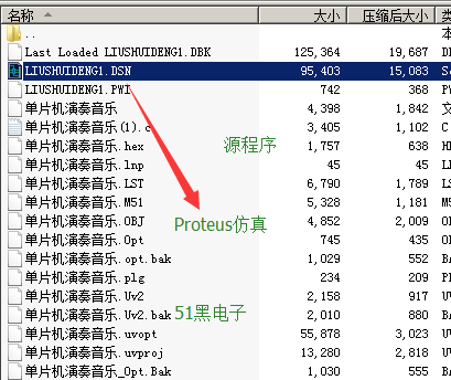

所有资料51hei提供下载:
单片机演奏音乐.rar (54.52 KB, 下载次数: 43)
