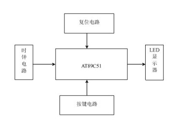

1.4 方案确定
选定方案描述:
在像羽毛球这样的竞技比赛中,计分器占着很大的作用。如果我们就只在心里记着双方的比分,显然是不实际的,而且在现在的乒乓球比赛中采用的都是21分制。因此我们不能再用传统的计分方式了。本次课题采用单片机设计了一个羽毛球的计分器,该计分器操作简单,使用安全,方便,能满足广大羽毛球爱好者的需要。
图1-1 总设计框图

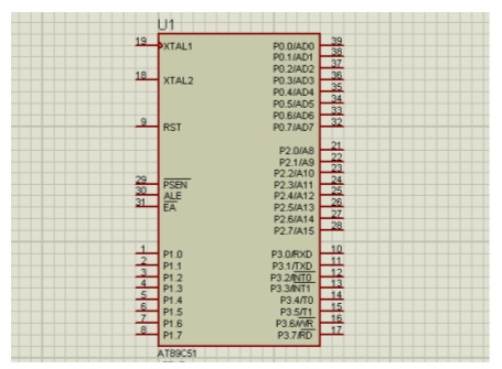

2.1 AT89C51 单片机芯片介绍
单片机就是一块硅片上集成了中央处理器(cpu)存储器和输入输出接口(并行I/O串行通信口)振荡电路,计数器等电路的一块集成电路,这样的一块集成电路具有一台计算机的基本功能,因而被称为单片微型计算机,简称单片机(MCU)
图2-1 AT89C51 单片机

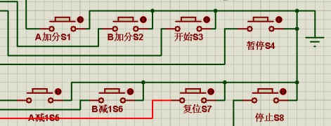

2.2.2 按键部分
按键部分主要由A加分按钮、A误操作按钮、B加分按钮、B误操作按钮、开始计时按钮,暂停按钮,清零按钮,停止按钮八部分组成。其中S1为A加分按钮,S2为B加分按钮,S3为开始计时按钮,S4暂停按钮,S5为A误操作按钮,S6为B误操作按钮,S7为清零按钮,S8为停止按钮。
图2-2 按钮部分

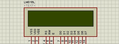

2.2.3 显示部分
显示由LM1602液晶屏显示,显示功能区分为三个模块,分别为第一行显示比赛场次及谁获胜,第二行1-6位显示比赛时间,7-16行显示比分。时钟部分构成单片机的最小系统。
图2-3 LM1602液晶屏

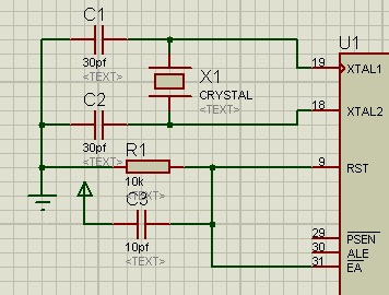

2.2.4 时钟、复位电路
图2-4 时钟、复位电路

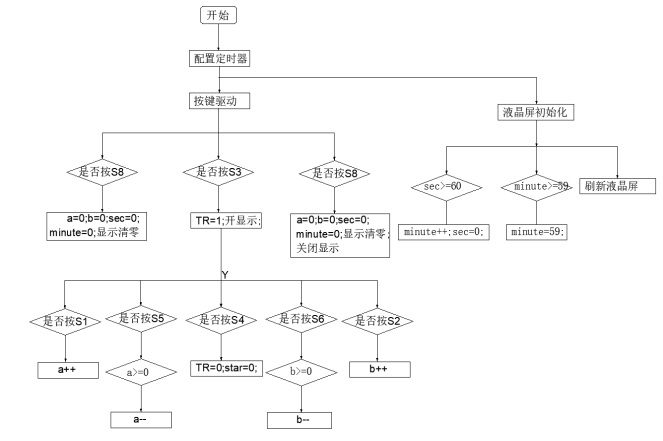

3.1 程序流程图
系统的操作过程和工作过程在程序的设计过程中起着很重要的指导作用,因此在软件设计之前应首先分析羽毛球比赛记分器的工作原理。当比赛开始时,先判断是哪队得分,每次加分加1分。如果不小心加错分了,则按键减去多加的分。当比赛开始时,首先按下开始按钮S1显示开始工作,加分和误操作,暂停等按钮可工作。设计程序流程图如图3-1。
图3-1 程序流程图

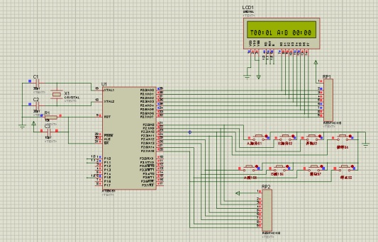

4.1 调试的环境
在Keil4.0中运行编写的程序,将生成的 .hex文件导入protues7.0中以连接好的电路的单片机中。
4.2 按键及功能的调试
图4-1 电路原理图

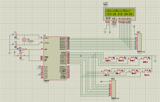

按下按钮S3表示比赛开始,定时器开始计时,其他按钮允许工作。A队赢球时,按一下S1按钮,A队加一分。B队赢球时,按一下S1按钮,B队加一分。若出现误加分情况,按钮S5\S6分别对A\B队减一分。如比赛过程中出现紧急情况需暂停比赛时,计分器S4按钮可实现暂停功能,其定时器暂停工作,加减分按钮失效,保证比赛的公正性。比赛结束时按钮S8实现停止功能,数据保存。按钮S7实现清零功能,比赛结束,可对下场比赛进行计时。
图4-2 比赛结果仿真图
当A队获得第一场胜利时,屏幕上会有“1Awin”字样,B队获得第二场胜利,显示“1Awin2Bwin”字样。A队再次获胜后,计分器会自动进入停止状态,加分减分按钮失效,液晶屏显示此次比赛所用时间以及“1Awin2Bwin3Awin”,表示此次比赛A队为获胜方。
