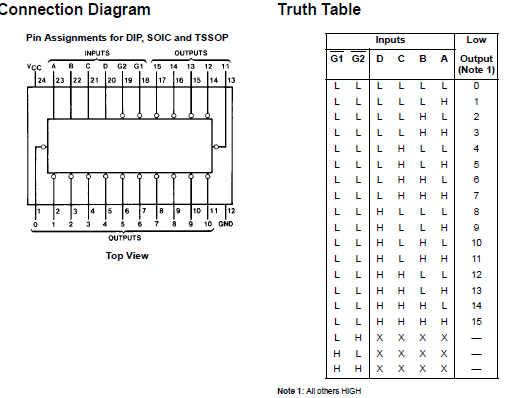

利用拨码开关模拟输入,led模拟输出   数电较弱不太懂,求大神解一波附带逻辑图那种,谢谢
ID:94031 发表于 2019-3-5 08:22 | 只看该作者
直接找 74HC154 4-16译码器芯片。
ID:158375 发表于 2019-3-5 08:46 | 只看该作者
对你来说,应该这样描述:用3-8或2-4译码器设计成4-16译码器,拨码开关模拟输入,led模拟输出;而不是用3线8线或2线4线译码器设计成4线12线译码器,
