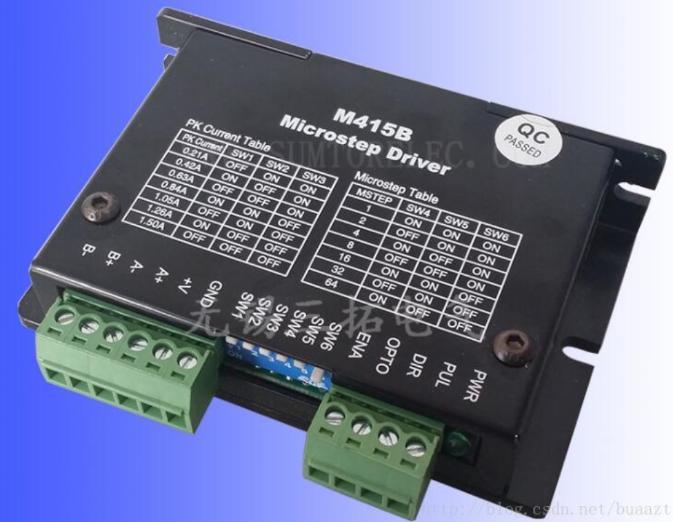

如附件图片所示,两相四线制的步进电机,接的M415型驱动器,用C51单片机进行控制,想用Protues仿真一下。

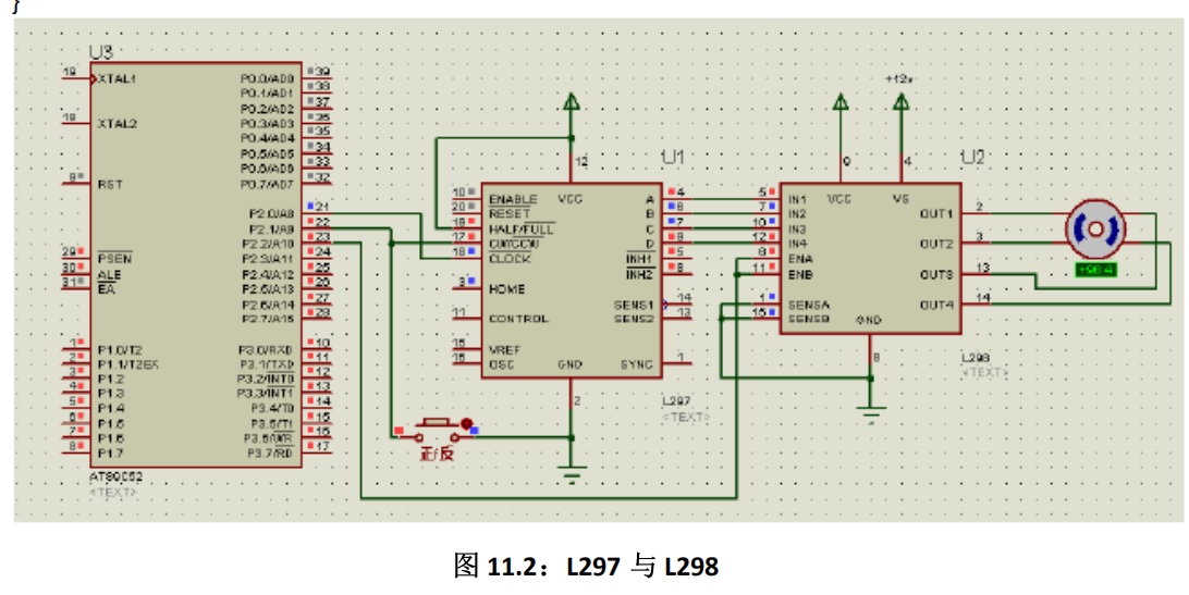

ID:350434 发表于 2019-3-5 09:34 | 只看该作者
看到其他人用L297+L298组合的方式是这样的。
