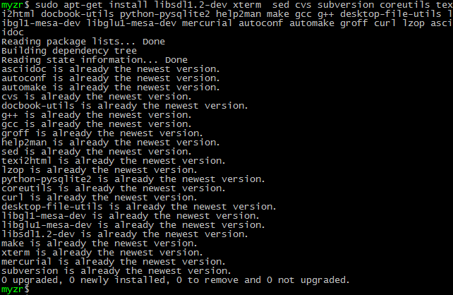

6.2  编译前的准备6.2.1  准备Yocto编译环境
说明,Yocto编译依赖一些软件包,所以需要在开发主机上进行安装。
$ sudo apt-get install gawk wget git-core diffstat unzip texinfo gcc-multilib build-essential chrpath socat
$ sudo apt-get install libsdl1.2-dev xterm sed cvs subversion coreutils texi2html docbook-utils python-pysqlite2 help2man make gcc g++ desktop-file-utils libgl1-mesa-dev libglu1-mesa-dev mercurial autoconf automake groff curl lzop asciidoc
$ sudo apt-get install uboot-mkimage

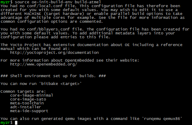

2)进入poky目录
$ cd ~/yocto/atmel_fido/poky/
$ source oe-init-build-env build-atmel
3)初始化编译目录
4)复制编译配置文件到编译目录
conf 目录复制到 /home/myzr/yocto/poky/build-atmel 。

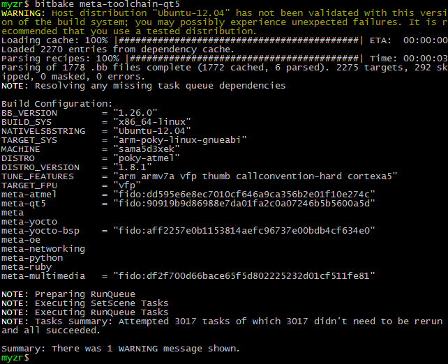

6.3.3  编译QT5交叉编译工具
$ bitbake meta-toolchain-qt5
目标文件
./tmp/deploy/images/sama5d3xek/目录下可以找到我们编译生成的目标文件。
