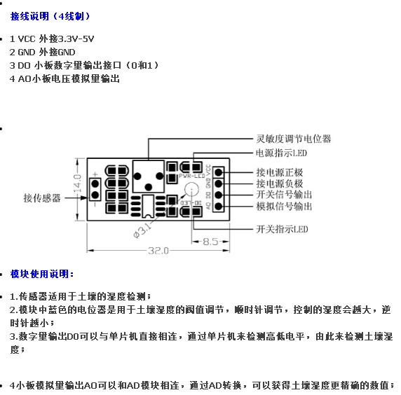

单片机怎么判断FC-28土壤传感器传回的电平高低并转化为具体的数值?
新人求解
