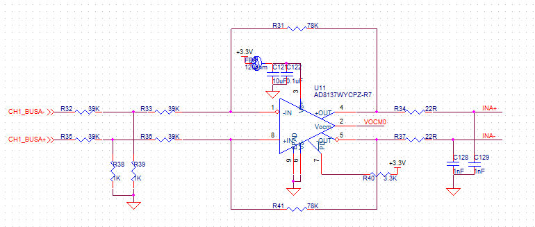

这个AD8137YRZ-REE放大器放大倍数是怎么算的?求大神解惑
AD8137YRZ-REE,实在搞不懂放大倍数应该怎么算,求个大神帮帮忙

ID:466164 发表于 2019-3-6 20:42 | 只看该作者
放大2倍78/39=2
ID:123289 发表于 2019-3-8 08:54 | 只看该作者
列方程,利用1、8脚待电位就可以了。
ID:362861 发表于 2019-3-8 09:02 | 只看该作者
输入前有两个39k的电阻,中间还有一个接地的电阻,这个是什么作用?直接用78/39可以么?
ID:401564 发表于 2019-3-8 11:43 | 只看该作者
看了7楼的回复,再认真看了一下这电路
它是一个差分输入,差分输出放大器,放大倍数是:2
1K电阻接是不想让运放的输入端电压过高,跟那什么共模电压差模电压有关的
