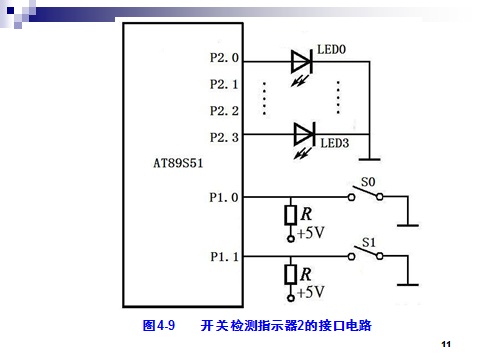

原理图如下:
原理图如下:

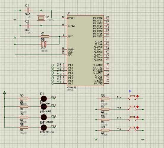

虚拟软件仿真电路图:

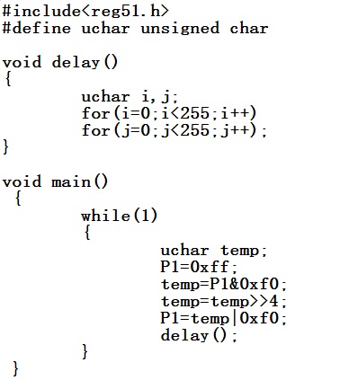

1编写虚拟仿真程序如下:
2.将程序下载到画好的仿真电路图里。观察结果。
3.修改程序为可供单片机实验箱使用的程序。实验箱上LED为高电平点亮,虚拟仿真时为低电平点亮。只需修改相应点亮程序即可。程序如下:
4. 实验箱电路连接。
P1.0到P1.3接J12的四个针.
P1.4到P1.7接JP5的四个针.
将程序下载到单片机观察结果。
实验结果:
将程序加载到单片机,可见开关闭合的引脚,对应的LED发光二极管点亮。
