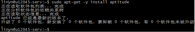

3.2  安装aptitude包管理工具和ia32-libs
提示:如果编译主机的Linux是32位的,可以跳过此步骤。
3.2.1  安装aptitude包管理工具
$ sudo apt-get -y install aptitude
提示:上图为安装过aptitude后,再次执行安装命令的截图。

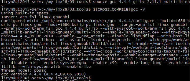

5)检查安装
$ source gcc-4.4.4-glibc-2.11.1-multilib-env
$ ${CROSS_COMPILE}gcc –v
