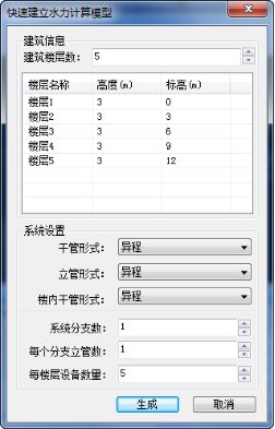

  会弹出快速建立计算模型界面如下图:
  说明:可以输入建筑信息和系统设置。建筑信息包括楼层数与各层标高数值,用户可以根据实际工程情况进行建筑信息的手动输入;系统设置除了可设置干管、立管的接管形式、楼内干管形式,还可以确定系统分支数、每个分支立管数和每楼层内设备数量。

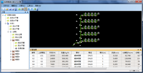

  对话框中包括:工具栏,索引区,图示区,以及快速建立水力计算模型的子对话框。
  工具栏:包括文件、编辑、计算、工具、帮助菜单。
  快速建立模型 :参见编辑中的快速建模。
  索引区:工程信息、计算结果和最不利环路信息。
  图示区:图中黑色区域示,软件会根据用户所建立的模型,生成与之对应的简单形式的系统图图例。

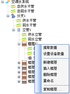

  楼层处右键,弹出对话框:
  用户可以按文字提示,提取数据、设置设备数量,新建或删除楼层,也可以对楼层重新命名;右键中“复制楼层”命令见本节编辑中的高级复制 。

  “索引区”:工程信息和计算结果。
  工程信息处,是空调水路系统的管路模型,其参数包括:总供回水干管、分支、供回水干管、立管、立管作用楼层数,以及各楼层连接设备信息,用户在对工程模型的确定时,可以通过本章节中新建,或是按上述介绍中手动通过右键菜单的相关选项完成。
  在计算结果显示栏中,对于显示的内容,可以通过系统设置来完成设置;用户在计算时可以对空调设备的类型和局部阻力系数进行输入;也可编辑干管管径、管材、管长等信息;在楼层信息的结果显示中,可修改楼层标高和空调设备中心平均至本楼相对标高信息;在显示结果中,可以手动输入修改的参数列表用白色表示,包括管段编号、负荷值、室内温度、管道长度等,而其它的则是由灰色底色与其区分。
