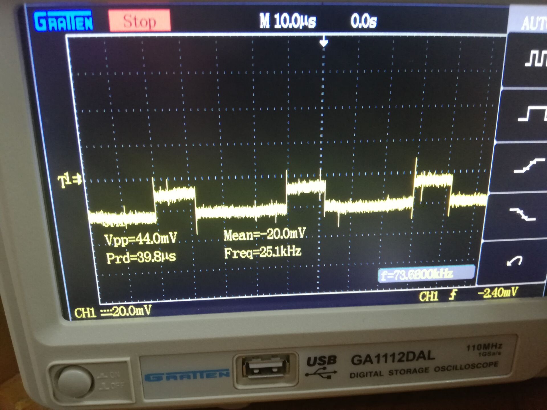

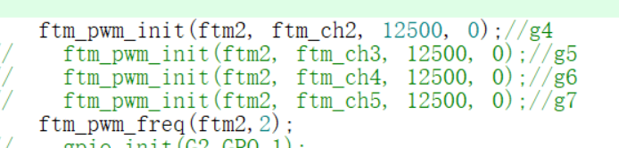

kea128这样子PWM初始化对吗?为啥这个PWM信号这么小还这么不稳定

ID:123289 发表于 2019-3-8 08:28 | 只看该作者
你的探头放在哪里了?地线接在哪里?
ID:437582 发表于 2019-3-11 08:18 来自触屏版 | 只看该作者
yzwzfyz 发表于 2019-3-8 08:28
你的探头放在哪里了?地线接在哪里?
套头直接到io口底线接gnd,问题自己解决了,库函数有问题换了一个工程就好了
