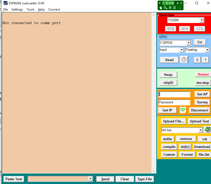

     由于人笨弄几天才成功,lua中文资料少。

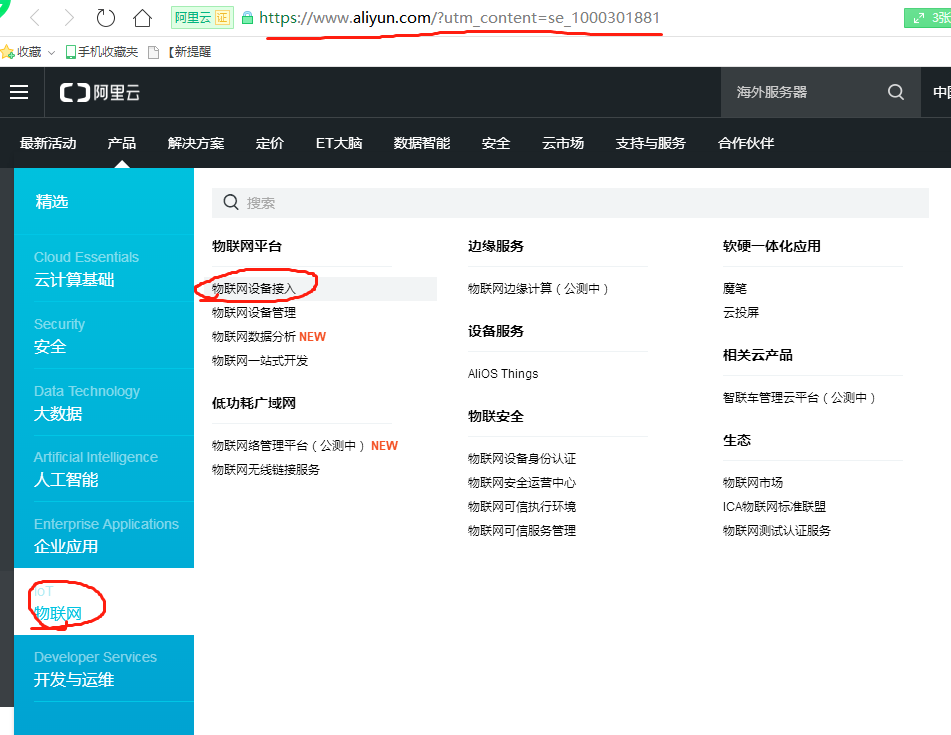

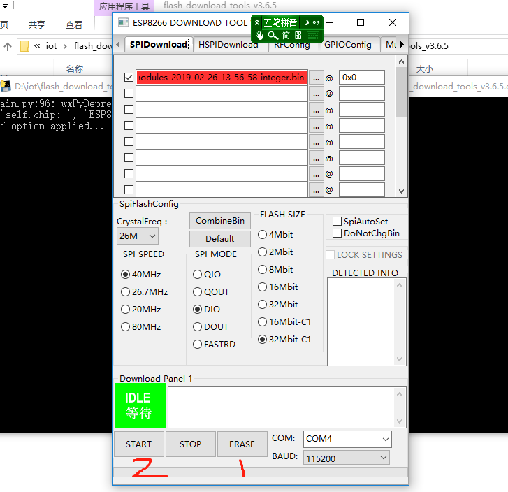

     1.首先是要给ESP8266刷固件我用的是flash_download_tools_v3.6.5。
固件可以自己定制网址忘记了,可以在搜索,也可以用我上传的。
    2.刷好固件之后,要到阿里云申请注册,然后申请到“三元组”,其实就是给ESP8266申请账号密码。

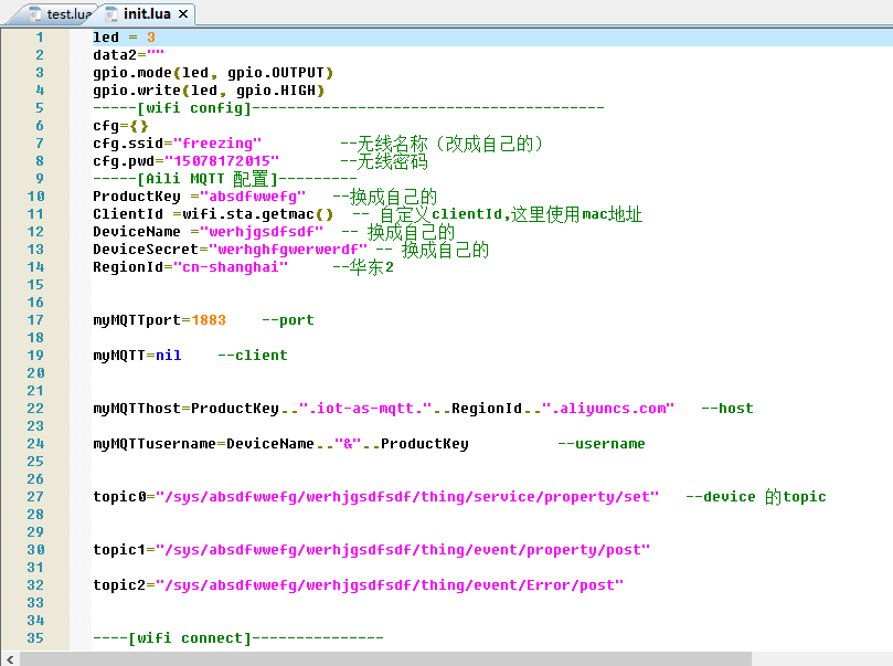

    3.接下来就是改lua脚本,然后上传lua脚本到ESP8266。(把三元组换成你的就可以)

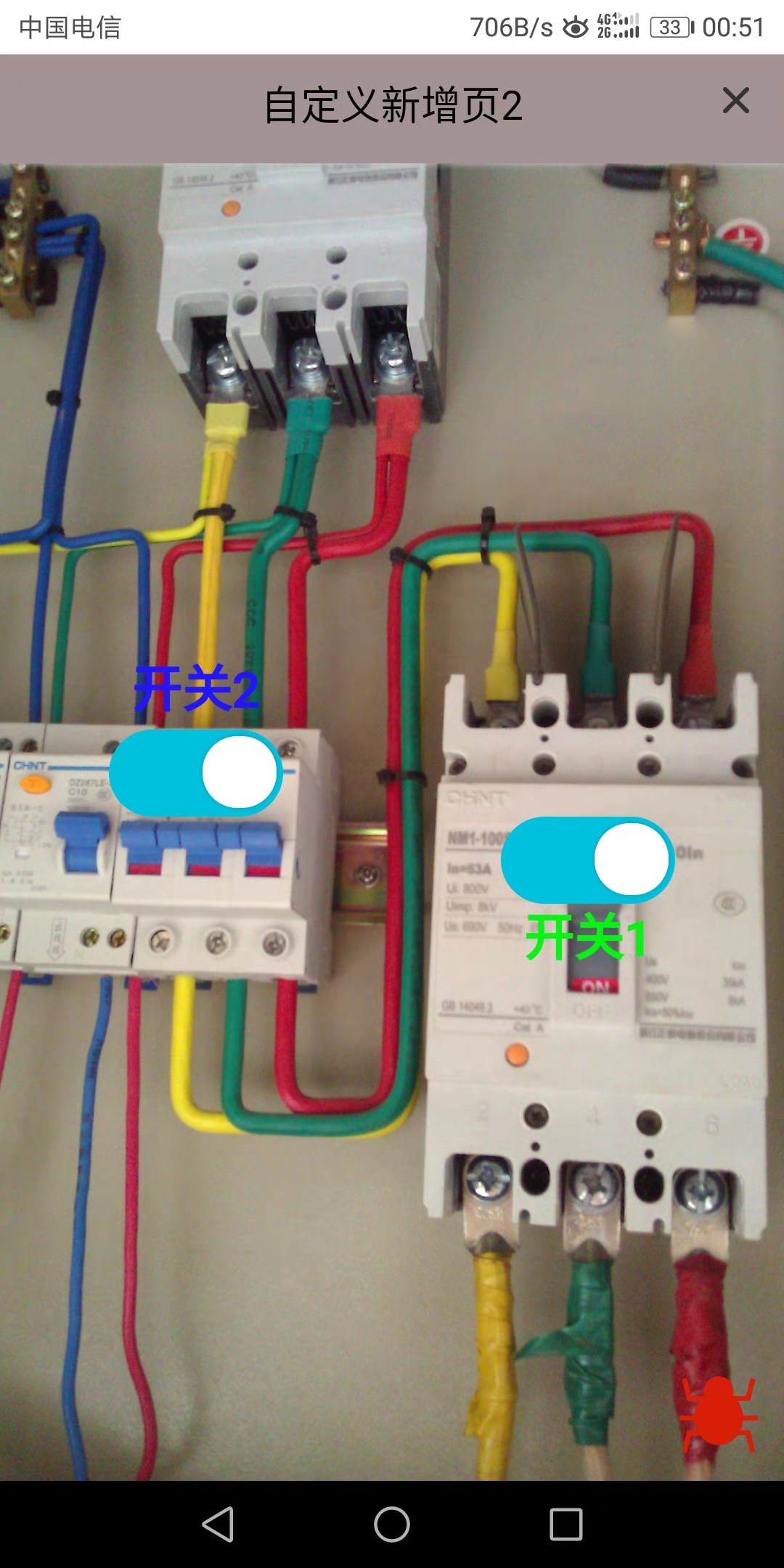

    4.到阿里云在线开发个手机APP关联你的产品,把APP装到你手机 就可以远程控制了。
流程简单,我弄了几天才成功。
上图和资料。 8266.rar (310.24 KB, 下载次数: 476)
刷固件  最好先erase,再start.
去阿里申请账号
开发手机APP
把有关三元组的全部替换掉,这个很重要。

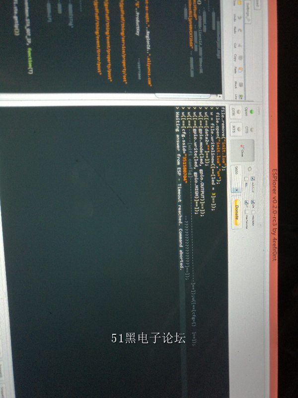

记得把test.lua也上传到8266

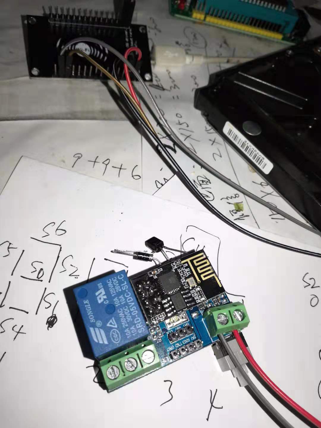

给8266来个特写。
最后是我的APP。哈哈控制强电要加接触器。

ID:600929 发表于 2019-8-27 15:10 来自触屏版 | 只看该作者
不知道为什么,反正是写不进去,试过写其他的有用

ID:768896 发表于 2020-10-8 08:34 来自触屏版 | 只看该作者
把注释删掉,再试试
