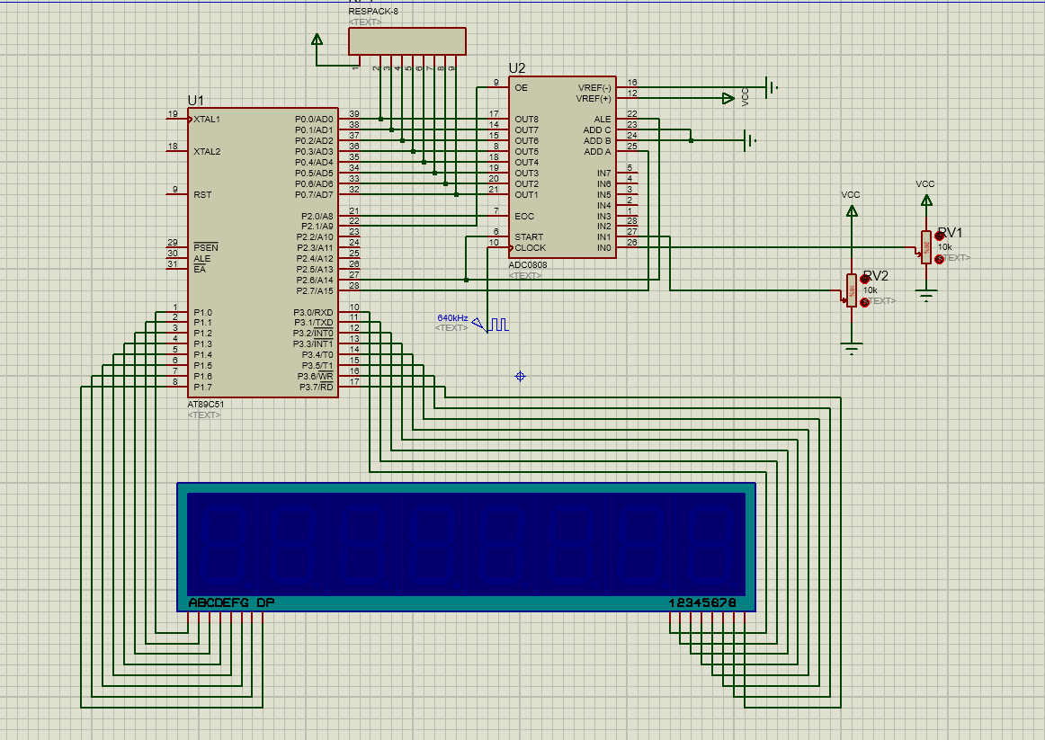

单片机模数转换的Proteus图和源代码
这是我基于C语言写的模数转换代码,其中包含硬件的Proteus图和源代码。

所有资料51hei提供下载:
5.2模数转换.rar (99.05 KB, 下载次数: 24)
ID:513368 发表于 2019-4-16 11:19 | 只看该作者
请问这个运行结果是什么?
