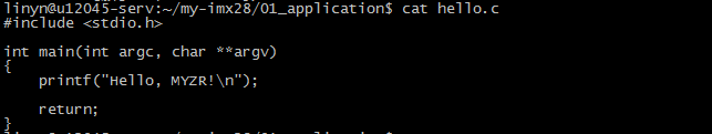

编写源代码
$ vim hello.c
写入以下代码并保存
include <stdio.h>
int main(int argc, char **argv)
  printf("Hello, MYZR!\n");
  return;
查看代码
$ cat hello.c

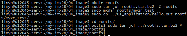

8.1  文件系统rootfs.tar.bz2
用以下的方式增加自己的应用:(把MY-IMX28_Born_Tool\Profiles\MX28 Linux Update\OS Firmware\files\image-linux-31454/rootfs.tar.bz2复制到“~/my-imx28/04_image/”目录下)。

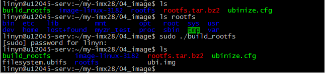

8.2  文件系统filesystem.ubifs
复制mkfs.ubifs,ubinize到电脑的“/usr/bin”目录下(如果电脑有这两个应用就不需要复制了);复制build_rootfs和ubinize.cfg到“~/my-imx28/04_image/”目录。

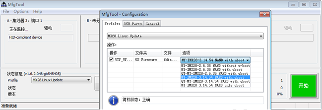

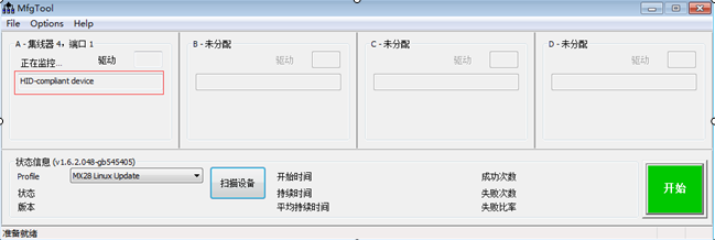

9.1  使用MFGTOOL烧写
把文件“u-boot.sb”、“imx28-evk.dtb”、“zImage”、“rootfs.tar.bz2复制到“MY-IMX28_Born_Tool\Profiles\MX28 Linux Update\OS Firmware\files\image-linux-31454”目录下。按住REC按键,插上MINI USB线和电源线,接着打开MfgTool.exe,点击“扫描设备”,检测到HID设备时,松开REC按键,如下所示:
点击菜单的“Options”,然后在选项“Profiles”选择“MY-IMX28-3.14.54 NAND with uboot”,接着点击“确定”,最后点击“开始”。
烧写成功后,点击“停止”就OK了。
注意:如果你用的文件系统是rootfs-qt.tar.bz2,请选择“QT-MY-IMX28-3.14.54 NAND with uboot”烧写镜像。

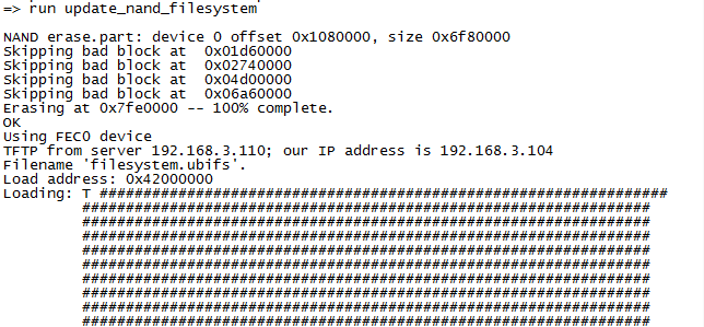

9.2.3  tftp下载
(1) 把“u-boot.sb”、“imx28-evk.dtb”、“zImage”、“filesystem.ubifs”复制到“/home/myzr/tftp”目录下。
(2) 设置环境变量(板子和电脑网线直连)
$ setenv ipaddr 192.168.3.104 (板子IP)
$ setenv serverip 192.168.3.110 (电脑IP)
(3) 烧写

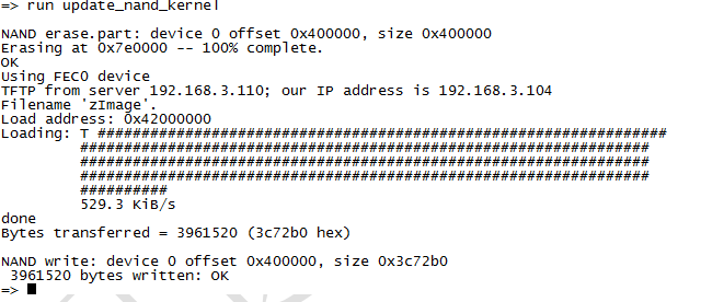

$ run update_nand_kernel (烧写zImage)

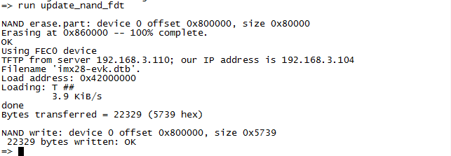

$ run update_nand_fdt (烧写fdt)
$ run update_nand_filesystem (烧写文件系统)

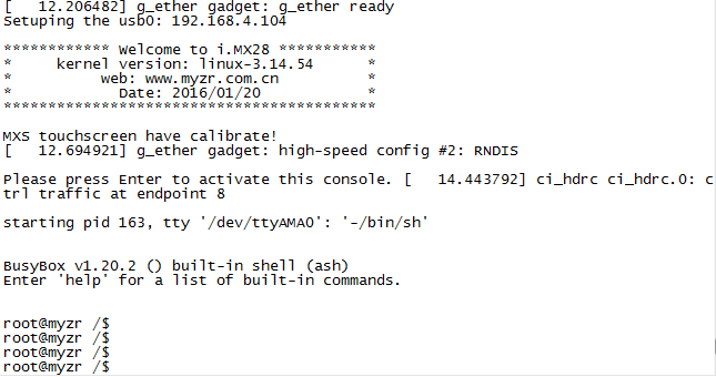

10.1  串口登录
插上USB转串口线和电源,开机后,差不多10秒后,在终端上敲回车键可以进入系统。
