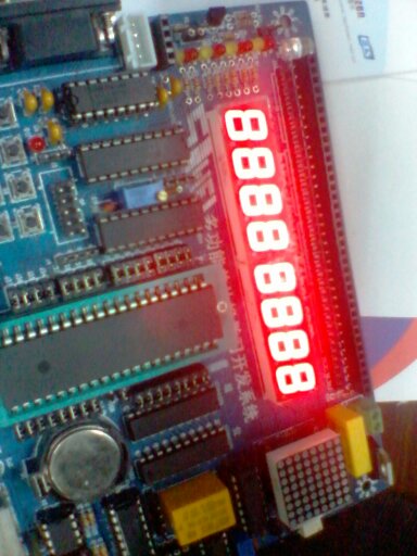

ID:32490 发表于 2012-6-16 10:48 | 只看该作者 回帖奖励 |倒序浏览 |阅读模式
本人菜鸟 只有C语言基础和单片机概念(开始就是只知道单片机包括那几大类东东,具体的不懂,就这种水平,现在对单片机有了基本的印象和了解)刚买板子几个月 边看书边做,花了好久好久这么个程序,目的是用8*8数码管用00-00-00这样的格式表示电子钟,但是烧进程序后,数码管全部显示8.(就是全部亮,数码管每段都亮),打击啊,左思右想就是不知道哪里的毛病,求大手点化啊,新手需要鼓励啊

附:板子为本站的VER51HEI-5,keil 编译通过,无错误无警告,附图如下:

ID:41987 发表于 2012-7-14 16:13 | 只看该作者
你好!
你应该是写得显示函数有问题,段与位选之间可能有问题。我改写显示函数以后可以正常运行。

这个显示函数是我根据光盘里的程序改写的
