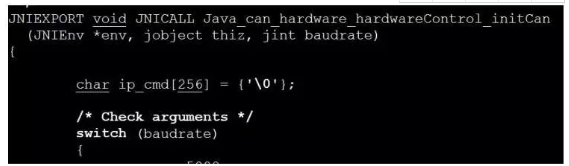

如下图所示,是初始化代码接口。

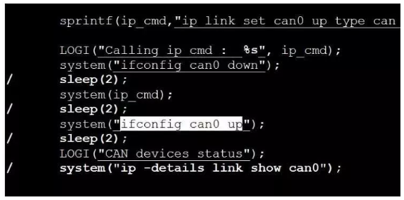

如下图所示,可以发现它使用的是类似“ifconfig can0 up”的命令实现 can 的开启和关
闭。
剩下的重要的 jni 接口,如下所示。
JNIEXPORT jint JNICALL Java_can_hardware_hardwareControl_canWrite
这是 can 的发送接口。
JNIEXPORT jobject JNICALL Java_can_hardware_hardwareControl_canRead
can 的接收接口。
JNIEXPORT void JNICALL Java_can_hardware_hardwareControl_closeCan
can 的关闭接口。
如上分析可知,jni 的接口已经将 can 的初始化、发送、接收和关闭做了封装,只需要我
们在 Android 中调用即可。
