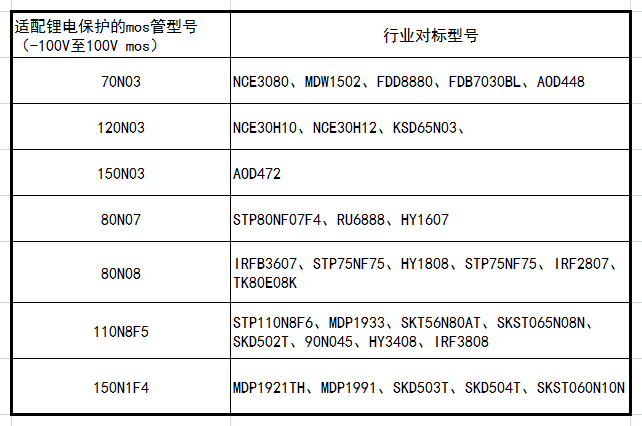

锂电池主要由电芯和保护板PCM组成,电芯相当于锂电池的心脏,保护板则相当于锂电池的大脑。在这个「大脑」里,构成部分主要是保护芯片(或管理芯片)、MOS管、电阻、电容和PCB板等。
由于锂电池本身的材料——「锂」这个化学元素有着活跃的特性,决定了它不能被过充、过放、过流、短路及超高温充放电,因此为了保护它不被耗能过量,锂电池组件总会跟着一块带采样电阻的保护板和一片电流保险器出现。
MOS管对锂电池的保护主要体现在3点上。
1、电压保护
过充电保护板:保护板必须具有防止电芯电压超越预设值的功能。
2、电流能力
(过流保护电流,短路保护)
保护板作为锂电芯的安全保护器材,既要在设备的正常作业电流规模内可靠工作,又要在电池被意外短路或过流时迅速动作,使电芯得到保护。
3、导通电阻
由于通讯设备的工作频率较高,数据传输要求误码率低,其脉冲串的上升及下降沿陡,故对电池的电流输出能力和电压稳定度要求高,因而保护板的MOS管开关导通时电阻要小,单节电芯保护板通常在<70mΩ,如太大会导致通讯设备作业不正常,如手机在通话时突然断线、电话接不通、噪声等现象。
保护板的内阻越低越好,越低越不发热。保护板限流巨细是靠康铜丝取样电阻决议的,但继续电流才干是mos决议的,选择合适mos型号也是非常重要的。
