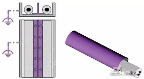

6.为避免耦合干扰,应尽量减少信号电缆与功率电缆平行走线的可能;

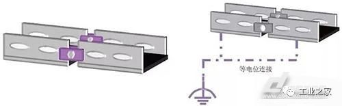

7.电缆应尽量安排在距离金属部件近的位置,例如控制柜面板、横梁和金属导轨等;
8.必须使用金属电缆支架,并保证支架连接处导通相连接地;

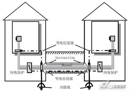

电缆的屏蔽层应在信号接收端作单端接地,防止两个接地点之间的漏电流损坏电缆;
如果电缆的屏蔽线不能达到很好的接地保护,需要连接一根单独的接地线来做屏蔽;
接地长距离连接时,需要在产品外壳和接地点之间添加黄绿线,作为等电势补偿线;
屏蔽电缆必须在两端连电气元件的金属外壳(编码器或者电柜),并确保正确连接(大面积接触金属表面);
