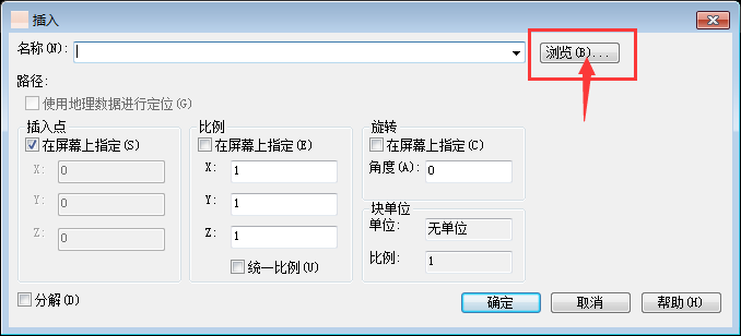

  第2步、弹出插入块对话框,点击浏览,就是要找我们存好的永久块的位置。
  第3步、选择存好的块的文件,然后点击打开。

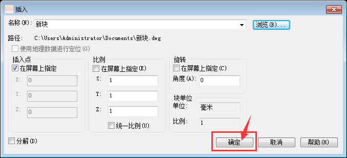

  第4步、这样名称里面就有新块的路径了。选择好后块文件后,点击确定。

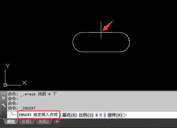

  第5步、然后指定插入点,就是CAD软件的空白区点击一点就好了。

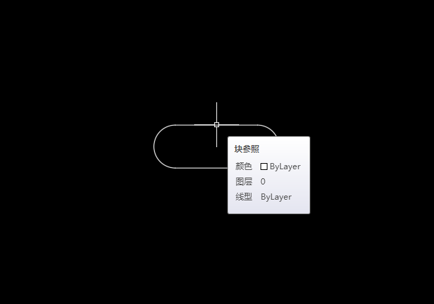

  第6步、这样就插入了永久块出来了。选中图案后,就可以看到块参照的参数出来。
