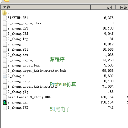

所有资料51hei提供下载:
数字钟.zip (73.9 KB, 下载次数: 118)
