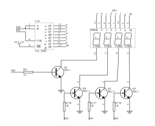

3.2.1 显示模块
键盘和显示往往是一个控制系统的重要部分,同时也是最难做的一部分。在本系统中,为了节约端口,同时简化程序编写和保证系统工作的稳定性,我们采用了键盘和传口输入,并口输出芯片74LS164,提供串人——并出的原理,其图3.2.1如下:
图3.2.1

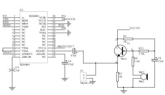

3.2.2 语音模块
   系统采用语音回放芯片ISD4004, ISD4004系列工作电压3V,单片录放时间8至16分钟,音质好,适用于移动电话及其他便携式电子产品中。芯片采用CMOS技术,内含振荡器、防混淆滤波器、平滑滤波器、音频放大器、自动静噪及高密度多电平闪烁存贮阵列。芯片设计是基于所有操作必须由微控制器控制,操作命令可通过串行通信接口(SPI或Microwire)送入。芯片采用多电平直接模拟量存储技术, 每个采样值直接存贮在片内闪烁存贮器中,因此能够非常真实、自然地再现语音、音乐、音调和效果声,避免了一般固体录音电路因量化和压缩造成的量化噪声和"金属声"。采样频率可为 4.0,5.3,6.4,8.0kHz,频率越低,录放时间越长,而音质则有所下降,片内信息存于闪烁存贮器中,可在断电情况下保存100年(典型值),反复录音10万次。下面对ISD4004的引脚说明:制输入口依次为:SS,MOSI,MISO,RAC,INT,SCLK,VCC,GND。
片选(SS):此端为低,即向该ISD4004 芯片发送指令,两条指令之间为高电平。
串行输入(MOSI):此端为串行输入端,主控制器应在串行时钟上升沿之前半个周期将数据放到本端,供ISD 输入。
串行输出(MISO):ISD 的串行输出端。ISD 未选中时,本端呈高阻态。
串行时钟(SCLK):ISD 的时钟输入端,由主控制器产生,用于同步MOSI 和MISO 的数据传输。
数据在SCLK 上升沿锁存到ISD,在下降沿移出ISD。
行地址时钟(RAC):漏极开路输出。每个RAC 周期表示ISD 存储器的操作进行了一行(ISD4004系列中的存贮器共2400 行)。该信号保持高电平的时间为175ms,低电平时间为25ms。在快进模式,RAC 可保持高电平218.75μs,低电平31. 25μs。该端可用于存储管理技术。
中断(INT):本端为漏极开路输出。ISD 在任何操作(包括快进)中检测到EOM或IVF 时,本端变低并保持。中断状态在下一个SPI周期开始时清除。中断状态也可用RINT 指令读取。
ISD的工作电压是3V,模块中加了分压电路,电源输入5V。
信号输入有两个端口,一个是MIC输入,另一个是模拟信号直接输入。模块采用单端输入,信号由耦合电容输入,最大幅度为峰峰值32mV。
其原理图3.2.2如下:
图3.2.2

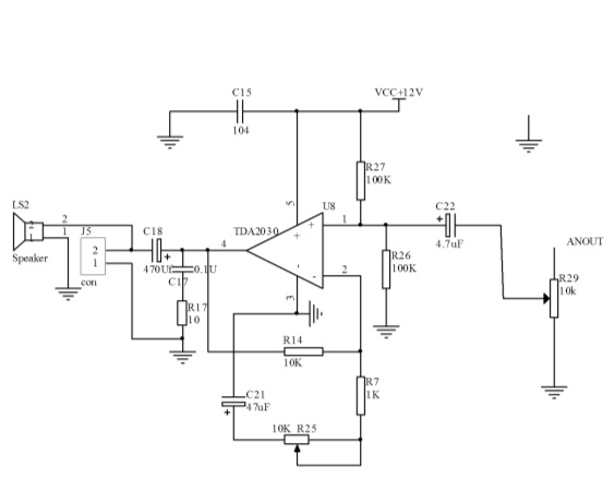

     本系统采用语音放大芯片TDA2030,其原理如图3.2.3所示下:
图3.2.3

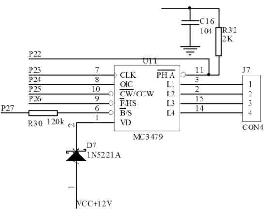

  系统采用MC3479来驱动步进电机,下面对MC3479的驱动模块做如下说明,MC3479适用于驱动两相电机(四线和六线,尤其适用于四线,),此模块用于驱动我们实验室两相四线的42BYGH103电机。实验室的六线电机还需要调整一下接线,并把两个抽头悬空。该芯片输入端TTL和 CMOS 兼容。
P1_0输出低电平时电机正转,输出高电平时反转。P1_1输出低电平时全步运行,高电平时半步运行。通过读P1_2若为低电平可以知道电机运行到初始A相状态。P1_3输出阻抗选择控制端(只在半步方式有效) , 输入低电平时输出端为高阻抗状态, 输入高电平时输出端为低阻抗状态。P1_7输出一个高电平即可把电机置位到时A相初始状态,就是复位。每次运行前最好先复位,以使运行更精确。在P1_7和6脚之间串联的电阻可以确定芯片的输出电流,其关系为。
我们的模块中设置R=120K,即输出电流为109mA。P1_5为时钟输入。全步状态时,每个时钟电机运行一步,最高频率833Hz。半步状态时,每个时钟电机运行半步,最高频率1250Hz。
应用中的注意点:
1、步进电机应用于低速场合---每分钟转速不超过1000转,(0.9度时6666PPS),最好在1000-3000PPS(0.9度)间使用,可通过减速装置使其在此间工作,此时电机工作效率高,噪音低。
2、步进电机最好不使用整步状态,整步状态时振动大。
3、由于历史原因,只有标称为12V电压的电机使用12V外,其他电机的电压值不是驱动电压伏值,可根据驱动器选择驱动电压(建议:57BYG采用直流24V-36V,86BYG采用直流50V,110BYG采用高于直流80V),当然12伏的电压除12V恒压驱动外也可以采用其他驱动电源,不过要考虑温升。
4、转动惯量大的负载应选择大机座号电机。
5、电机在较高速或大惯量负载时,一般不在工作速度起动,而采用逐渐升频提速,一电机不失步,二可以减少噪音同时可以提高停止的定位精度。
6、高精度时,应通过机械减速、提高电机速度,或采用高细分数的驱动器来解决,也可以采用5相电机,不过其整个系统的价格较贵,生产厂家少,其被淘汰的说法是外行话。
7、电机不应在振动区内工作,如若必须可通过改变电压、电流或加一些阻尼的解决。
8、电机在600PPS(0.9度)以下工作,应采用小电流、大电感、低电压来驱动。
其原理图如下:
图3.2.4

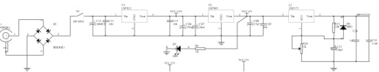

  由于系统需要不同的工作电压,因此本系统利用多稳压芯片来实现多电压,首先通过L7812得到稳定的+12V输出,经过滤波后输入到L7805实现+5V电压输出,由于ISD4004工作在+3V电压,所以系统经过LM317可调稳定输出+3V电压,其原理图如下:
图3.2.5

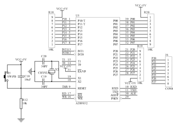

3.2.6 控制模块
   系统采用AT89S52作为控制模块,该芯片前面已经做了详细的说明,这里略到芯片的说明,其原理图如下:
图3.2.6

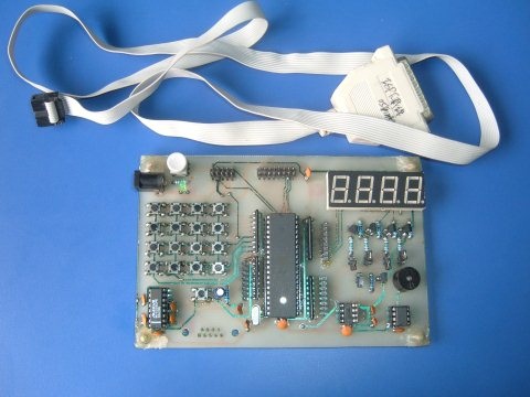

附录3系统部分实物图
  • 控制系统
