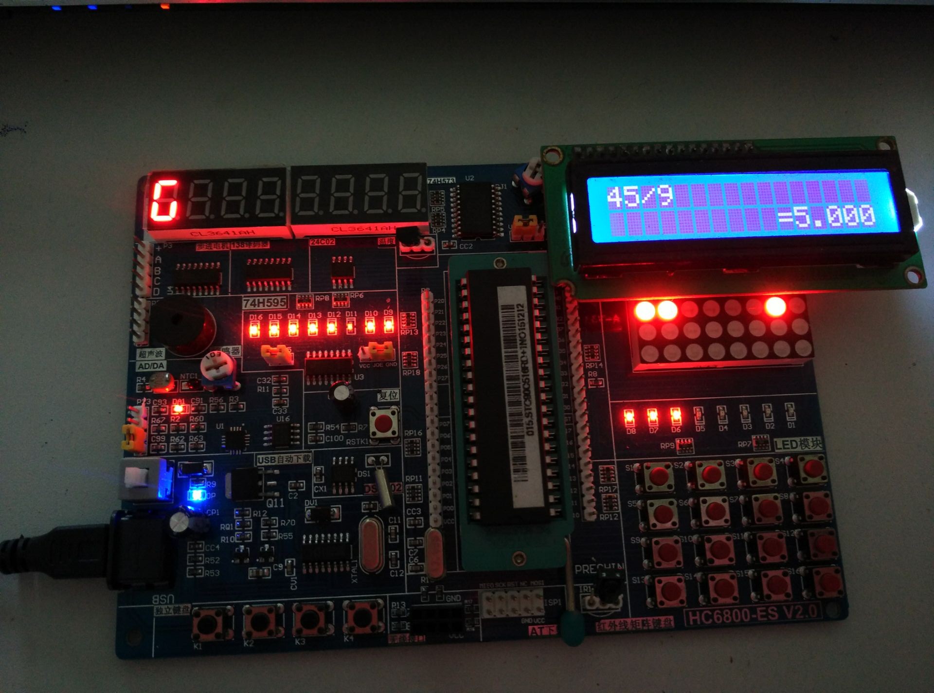

           设计特点:芯片采用的是STC89C52单片机,能计算+、-、*、/基本计算,计算结果精确到小数点后三位。
          由于是在开发板上面进行的,所以我没画原理图,只描述一下(其实持程序中也能看出来):1206的rw接P2.5,rs接P2.6,使能E接P2.7,八个数据口依次接到P0,P1的高四位接的矩阵键盘的行,低四位接的列。下面给出源码。由于篇幅有限,只给出mian.c代码,主要是键盘扫描,整个工程文件放在附件中。

ID:252936 发表于 2020-12-29 16:13 | 只看该作者
你这个代码是这个开发板示例程序吧
ID:805024 发表于 2021-1-16 18:09 | 只看该作者
不错
做一个这样的教学视频传一下
ID:950257 发表于 2021-7-9 20:16 | 只看该作者
这个不是普中开发板的高级例程里面的计算器程序码吗 还有两处错误 1 led 是P20口,蜂鸣器是P37口
