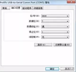

(1)打开电脑的设备管理器,查看串口连接及进行端口参数设置,如图9-6所示。
图9-6  设备管理器串口设置

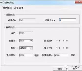

(3)PLC通信测试
设置串口通信设置,双击“设备/COM5”,弹出设置串口窗口,进行参数设置,如图9-8所示。
9-8  设置串口--COM5
完成设置串口后,选择已建立的PLC设备,单击右键—选择“测试PLC”项,弹出“串口设备测试”,对照参数是否设置正确,若正确,选择“设备测试”选项。如图9-9所示。
9-9  对照PLC通信参数

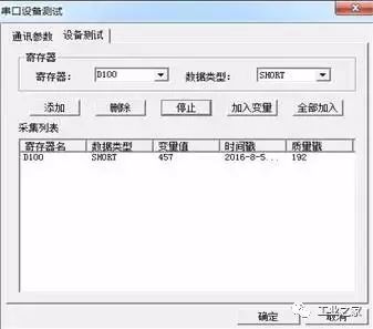

寄存器输入“D100”,数据类型为“SHORT”,单击添加—读取;可以看到PLC返回的数值。如图9-10所示,这说明组态王已经与三菱PLC FX1N—4AD模拟量输入模块通信成功。用万用表测量滑动变阻器两端电压约2.3V左右。
图9-10   PLC寄存器通信测试

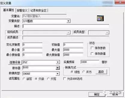

定义变量“PLC模拟量输入”,变量属性如图9-11所示。注:变量读写属性为“只读”。
图9-11  定义“模拟量输入”

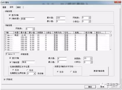

在工具箱的“插入通用控件”列表中插入超级XY曲线,打开控件属性,设置如图9-14所示参数。
9-14   超级XY曲线控件参数设置

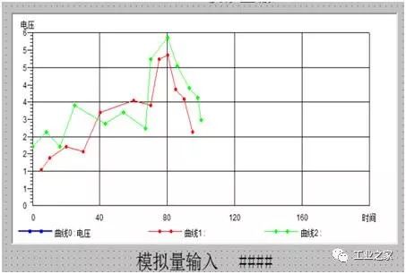

4. 运行系统调试
图9-15  运行系统画面
