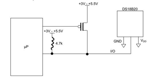

图1 硬件连接图

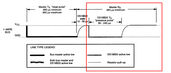

      DS18B20共有6种信号类型:复位脉冲、应答脉冲、写0、写1、读0和读1
1.复位操作:
引脚拉低——延时480-960us——引脚高——延时15-60us
图2 红框为复位操作时序
void DS18B20_Rst(void)
         DS18B20_IO_OUT();
   DS18B20_DQ_OUT=0;
   delay_us(750);
   DS18B20_DQ_OUT=1;
         delay_us(15);

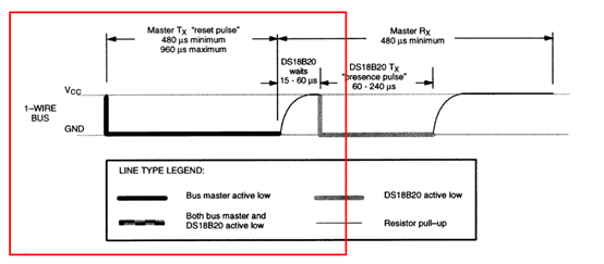

2.应答操作
将引脚设置为输入模式——判断引脚低电平时间是否大于60us、小于240us——返回应答结果
图3 红框为应答操作时序
u8 DS18B20_Check(void)
         u8retry=0;
         DS18B20_IO_IN();   //SET PG11 INPUT
   while (DS18B20_DQ_IN&&retry<200)
                   retry++;
                   delay_us(1);
         if(retry>=200)return1;
         elseretry=0;
   while (!DS18B20_DQ_IN&&retry<240)
                   retry++;
                   delay_us(1);
         if(retry>=240)return1;
         return0;

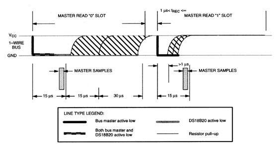

3. 读0、读1操作
将引脚设置为输出模式——引脚拉低——延时2us——引脚拉高——设置为输入模式——延时2us——读取引脚状态——返回读取结果
图4 读操作
u8 DS18B20_Read_Bit(void)
   u8 data;
         DS18B20_IO_OUT();        //SET PG11 OUTPUT
   DS18B20_DQ_OUT=0;
         delay_us(2);
   DS18B20_DQ_OUT=1;
         delay_us(12);
         if(DS18B20_DQ_IN)data=1;
   else data=0;
   delay_us(50);
   return data;

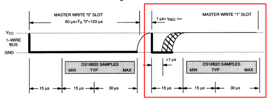

4.写1操作
设置引脚为输出模式——引脚拉低——延时2us——引脚拉高——延时大于60us
图5 红框为写操作
void DS18B20_Write_Zero(void)
         DS18B20_IO_OUT();        //SET PG11 OUTPUT;
DS18B20_DQ_OUT=0;
   delay_us(2);
   DS18B20_DQ_OUT=1;
   delay_us(60);

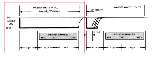

5.写0操作
设置引脚为输出模式——引脚拉低——延时60-120us——引脚拉高——延时2us
图6  红框为写1操作
void DS18B20_Write_One(void)
DS18B20_DQ_OUT=0;
   delay_us(60);
   DS18B20_DQ_OUT=1;
   delay_us(2);
