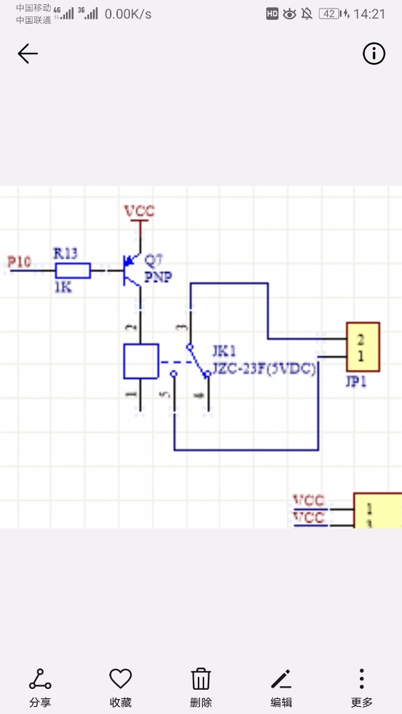

继电器接电机  电压显示正常  一接电机继电器自动断开  电机不转
ID:96682 发表于 2019-3-27 20:58 | 只看该作者
电源功率小了,继电器线圈失压不能保持状态

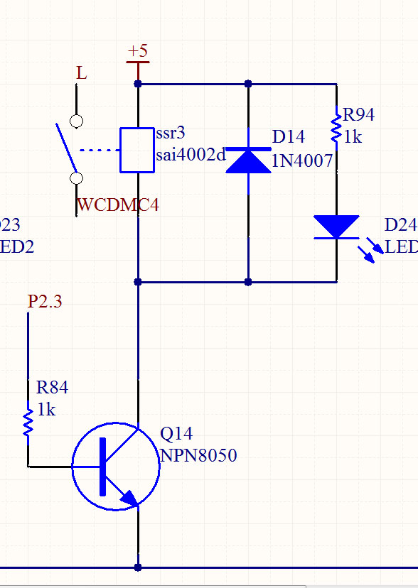

ID:424598 发表于 2019-3-27 22:25 来自触屏版 | 只看该作者
加光耦,三极管改用npn ss8050
ID:451718 发表于 2019-3-28 08:52 | 只看该作者
现在什么问题呢?  继电器的使用,最好在控制端加上二极管,保证工作电压。

这个能解决一楼说的问题吗,电源功率太小了?
ID:491057 发表于 2019-3-28 09:35 来自触屏版 | 只看该作者
怎么解决?
ID:345562 发表于 2019-3-28 10:16 | 只看该作者
电源功率要大于继电器线圈+马达的功率
ID:451718 发表于 2019-3-28 10:17 | 只看该作者
楼主自己说电压显示是正常的哦, 谁知道是那个状态测量的。
ID:158375 发表于 2019-3-28 10:30 | 只看该作者

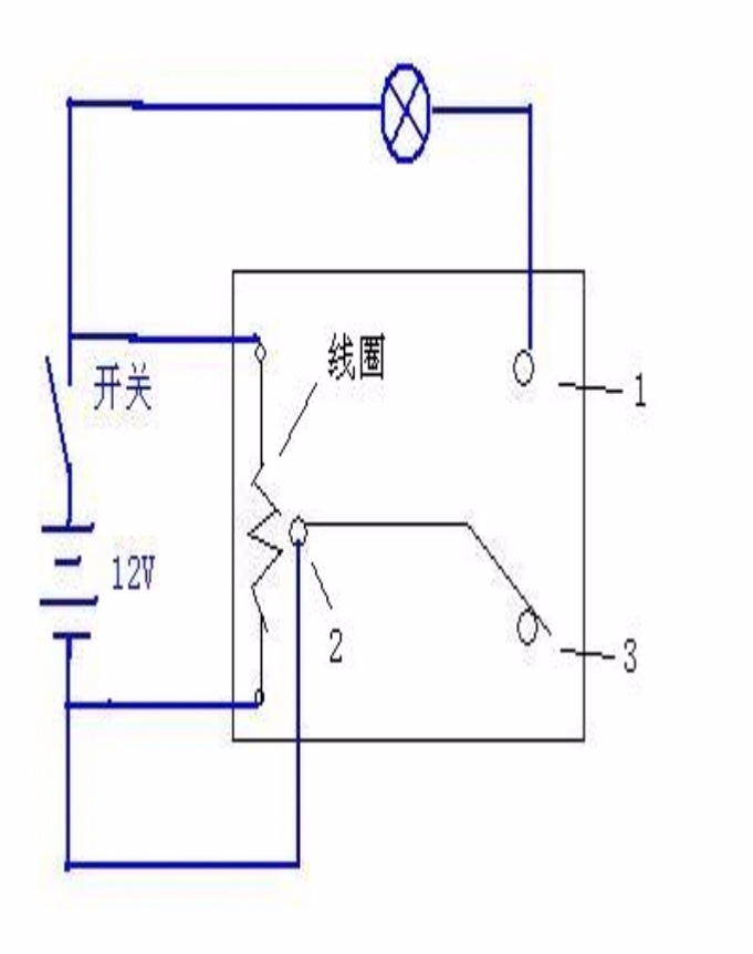

电源功率小了,继电器在导通时电源电压瞬时下降;再着,接线好像不合理
