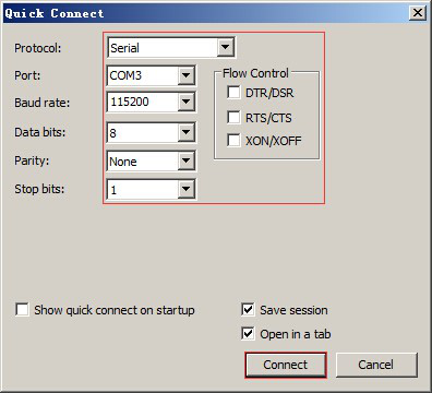

2)与计算机连接,将串口线一端连接到开发板的J7,一端连接到计算机。如果没有连接串口线,将不能通过串口方式与开发板交互。但是不影响开发板的启动及烧录系统。
3)串口终端工具配置。通过window的设备管理器找到计算机上我们使用的端口号。配置串口终端工具的各参数。
SecureCRT & USB串口3 示例配置如下:

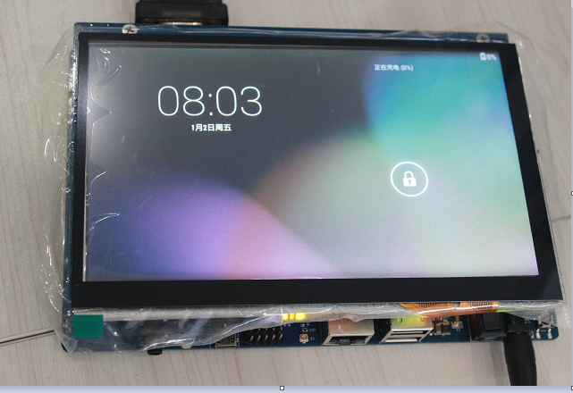

3.1  观察启动状况
串口终端动态,会看到计算机的串口终端有开发板启动过程中输出的启动过程信息。
启动后串口打印信息如下:
启动后UI界面如下:
