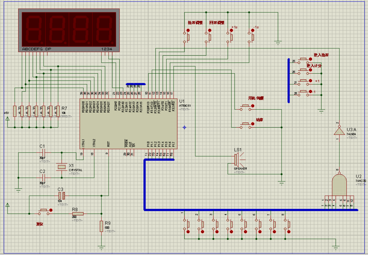

单片机抢答器汇编代码在计分跳转的地方有问题
ID:409772 发表于 2019-3-29 17:15 | 只看该作者 回帖奖励 |倒序浏览 |阅读模式
30黑币
代码在计分跳转的地方有问题。最好能再帮我测试一下。谢谢
仿真原理图如下

没有人会帮你测试的,一个几百行的汇编,就算是自己写的,如果出现问题的话,运气好的一下就能找到问题,运气不好的,三五天也不一定能找到问题,更何况还不是自己写的程序呢 你没有学习板吗?为什么要仿真呢?仿真用的时间要比烧录用的时间多,而且,你最终还是要在烧录的,像这种小程序,仿真的作用很小的,还不如直接烧录来得快
ID:401564 发表于 2019-3-29 17:15 | 只看该作者
ID:328014 发表于 2019-3-31 02:47 | 只看该作者
最好附上仿真工程
ID:481641 发表于 2019-3-31 09:16 | 只看该作者
用开发板测吧,
ID:409772 发表于 2019-3-31 09:59 | 只看该作者
这是仿真
321.rar
18.8 KB, 下载次数: 8
仿真工程
ID:775593 发表于 2020-11-3 20:16 | 只看该作者
请问你解决这个问题了吗?可以分享吗?
