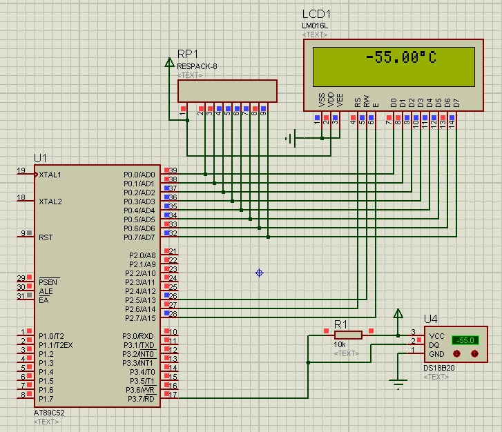

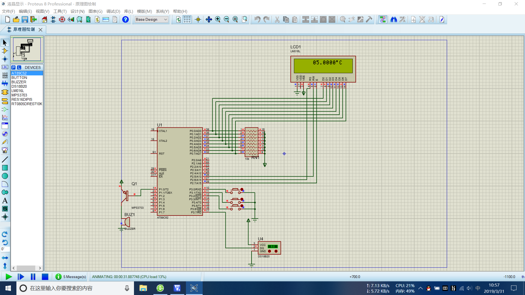

用LCD显示ds18b20的温度值,显示的正温度值正常,负温度值显示的不正常,求解决,谢谢!

ID:96682 发表于 2019-3-31 12:49 | 只看该作者
皆因正负数转化没处理好
ID:213173 发表于 2019-3-31 21:02 | 只看该作者
给你改好了

  36.         en=1;
  37.         en=0;
  38. }
  39. void write_dat(uchar dat)
  40. {
  41.         read_busy();
  42.         rs=1;
  43.         rw=0;
  44.         P0=dat;
  45.         en=1;
  46.         en=0;
  47. }
  48. void inti()
  49. {
  50.         write_cmd(0x38);
  51.         write_cmd(0x0c);
  52.         write_cmd(0x01);
  53.         write_cmd(0x06);
  54.         write_cmd(0x80);
  55. }
  56. void delay_us(uchar us)
  57. {
  58.          while(--us);
  59. }
  60. bit ds_inti()
  61. {
