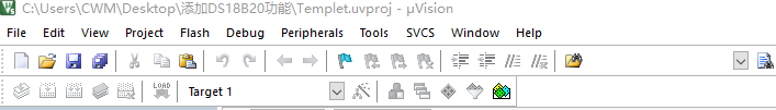

请问我的keil5软件案件灰色怎么解决。

灰的是仿真用的,进入仿真后就好用了。

你是打开51 还是stm32的程序呀,不符合肯定是灰色的

是不是还没有x的版本,或者是license不对
ID:503758 发表于 2019-4-3 00:46 | 只看该作者
你新建个工程,有文件去编译他就不灰了

如果你使用keil5打开的工程是keil4的工程,是不可以编译的

没建工程,比如那些剪切 复制 还有工程属性调节啥的当然都是灰色(不可以)的了!

有两种情况,1是没有px,但这个楼主如果按教程安装是没有问题的。2,是看楼主发的图片都是设计到工程和代码编辑的一些按钮,如果是灰色的,说明你还没有打开工程中的某一段代码或者没有打开工程。你找个工程打开工程中的某个文件比如Main。c应该就好了。

文件不全,你新建工程,添加文件才能编译的。灰色是说当前没有可以执行该操作的选项

如果是用MDK5打开Keil的工程的话会出现编译不了的情况,解决的方法是 说在keil官网(http://www2.keil.com/mdk5/legacy/)下载一个叫MDKCM525的pj补丁,但是本人已经尝试好多次了,不知什么原因,下载的补丁运行时总是出现如下错误:The installation file is corrupted and installation must be terminated.Please download the installer again.

这种情况一般是 没有打开这能用到这些功能的文件、软件没有破解成功、你电脑上同时安装了keil4(没有处理好)。

可能是你的license安装的不对,所以可能会导致功能不齐全,这种状态下甚至无法复制粘贴,添加license需要你在运行keil5的时候用管理员方式运行。
还有一种可能是你对应的库没有安装,所以可能导致无法编译,比如用keil MDk打开了C51的文件,添加对应的库即可。
如果你用keil5打开了keil4的文件,可能导致的原因是无法查看程序代码,但是仍然可编译并生成hex文件。

没有破解,或者没有安装对应芯片的对keil驱动

license安装不对,硬解的时候选择ARM

点击一个启用/停用调试会话按键(Start/Stop Debug Session)

1.打开项目工程,或者新建项目工程,2.你需要给软件授权才能用
