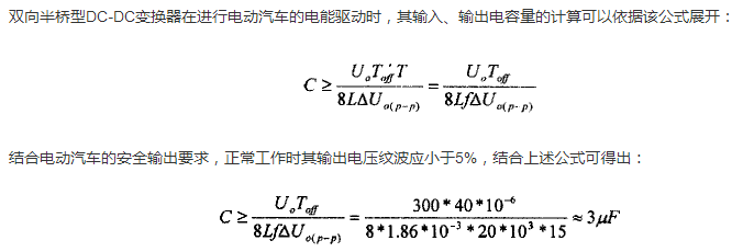

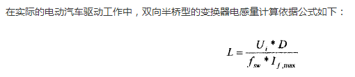

有关于双向半桥DC-DC计算方面问题

简单介绍第一个fomula: Ui=L*di/dt  1这个已知    这里引入一个D代表IGBT的Ton/Ts, 则D=Ton*fs
1-D = Toff/Ts   . , D/fs= Ton .     1式知 L= Ui*dt/di,  = Ui*Ton*fs /If,max,
ID:227057 发表于 2022-5-17 01:53 | 只看该作者
上面多打了一个T,接着来  ,  = Ui*Ton /If.max, 所以:L= Ui* D/fs*Ipk
