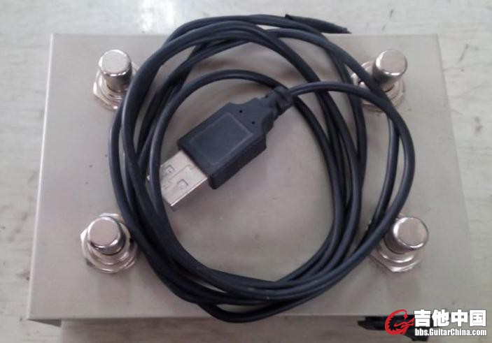

DIY制作MIDI脚踏控制器

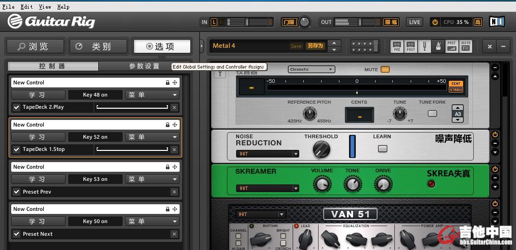

        MIDI控制器,可以用来控制支持MIDI协议的软件效果器,如guitar rig。MIDI控制器和键盘一样可以控制guitar rig,但是键盘无法在后台对guitar rig 进行控制。而midi协议的控制器不受影响 ,不管软件是在前台运行还是后台运行都可以接受到MIDI信号的控制。
        先说调试过程中遇到的问题:
        1.guitar rig 软件必须在正确连接asio声卡的情况下才会接受MIDI信号,所以调试过程中必须保证你的声卡正常连接。
        2.硬件电路中的两个反向器可以不接但是接了也没问题而且大多数的MIDI键盘电路都接了这个反相器。
        3.MIDI信号的发送,刚开始我只发送了ON信号结果发现 guitar rig软件只能识别一次这个信号,第二次就控制不了了,所以MIDI协议的信号必须发送一个ON信号,再发送一个OFF 信号就正常了。
        4.由于USB端口的电流比较低,所以不要接太多的无所谓的电路上去。会供电不足。
      以下是一个简单的测试电路和测试程序以供大家学习和参考。
      硬件:AT89S52单片机,usb转MIDI线,单片机学习开发板,74HC04,300欧电阻2个。
      单片机软件程序:软件里有做了4个按键的代码 如果需要8个按键可以把scankey函数写两遍并修改对应的发送代码即可获得更多的按键。
制作出来的实物图如下:
电路原理图如下:

uchar p[] = {0x90,0x30,0x64,          //按键1的命令,在guitar rig 里显示的是48
0x91,0x32,0x64,//按键2的命令,在guitar rig 里显示的是52
0x92,0x34,0x64,//按键3的命令,在guitar rig 里显示的是53
0x93,0x35,0x64,//按键4的命令,在guitar rig 里显示的是50
