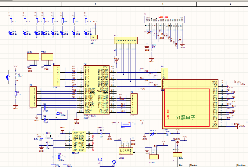

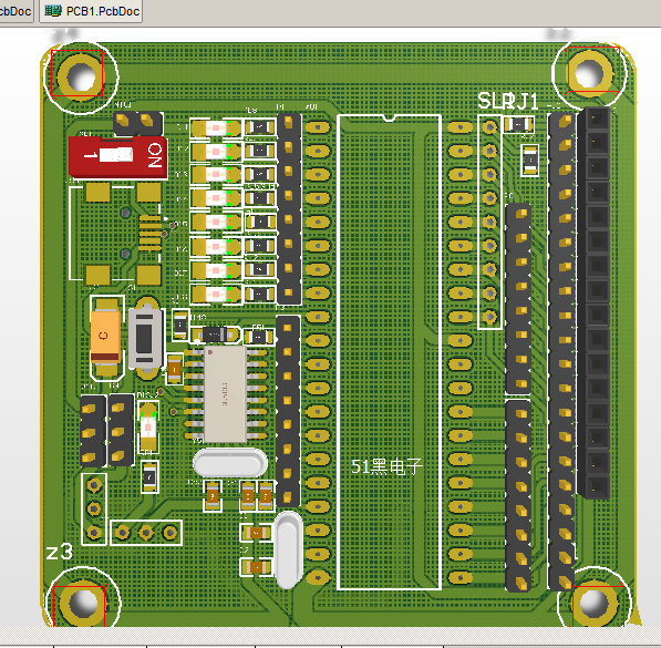

3.4单片机最小系统电路设计完整资料
3.4.1 单片机最小系统电路设计完整原理图及pcb
图3-8 单片机最小系统总原理图
图3-9 单片机最小系统pcb图
图3-10 单片机最小系统pcb 3D预览图
3.4.2单片机最小系统电路设计元件清单

第4章 单片机学习板的测试
4.1 51单片机学习板电路图
图4-1 单片机学习板最小系统原理图
