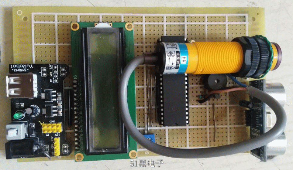

用51单片机如何控制两个超声波模块?
我做了一个设计,之前只焊接了一个超声波模块,现在需要改进,变成两个超声波模块,求助大神该怎么弄??附程序

ID:467843 发表于 2019-4-4 15:21 | 只看该作者
把你的问题说清楚,另一个超声波是干什么用的,是两个超声波一起配合测距吗
ID:310519 发表于 2019-4-4 20:33 | 只看该作者
最简单轮流来吧。
ID:505520 发表于 2019-4-5 21:59 | 只看该作者
你把源程序附上来,干嘛。。
ID:473410 发表于 2019-4-6 08:47 | 只看该作者
如果两个超声波实现的功能一样的话,你只需要把一个超声波所接的IO口引出来用排针焊在一起,这样所有的排针跟IO口的高低电平就是一样的了,就可以同等使用
