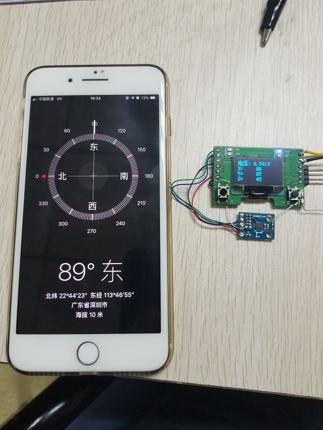

获取原始数据,然后计算
附件是使用了OLED 0.96来做的指南针,虽然YZ轴没啥用,但是还是做了处理;
和iphone对比,基本上做到了5度之内的偏差;

当然这还是不够的,因为磁场便宜,或当地磁场问题会造成,xyz拟合的时候出现椭圆,所以要修正;
