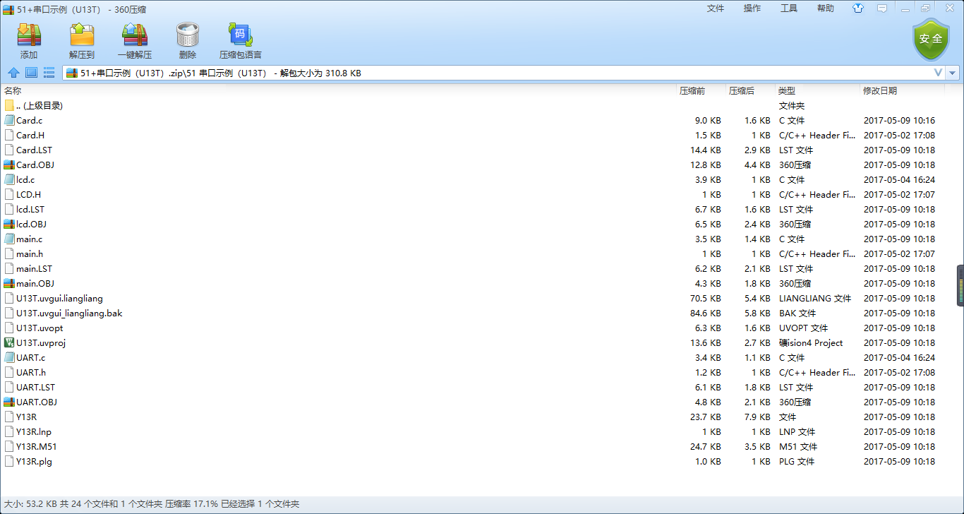

基于51的射频卡读写,可实现读卡,写卡操作,利用串口写如AT指令,可利用在小区门禁系统,食堂消费刷卡
下面是部分的程序,因为分模块写,完整程序见附加文件
