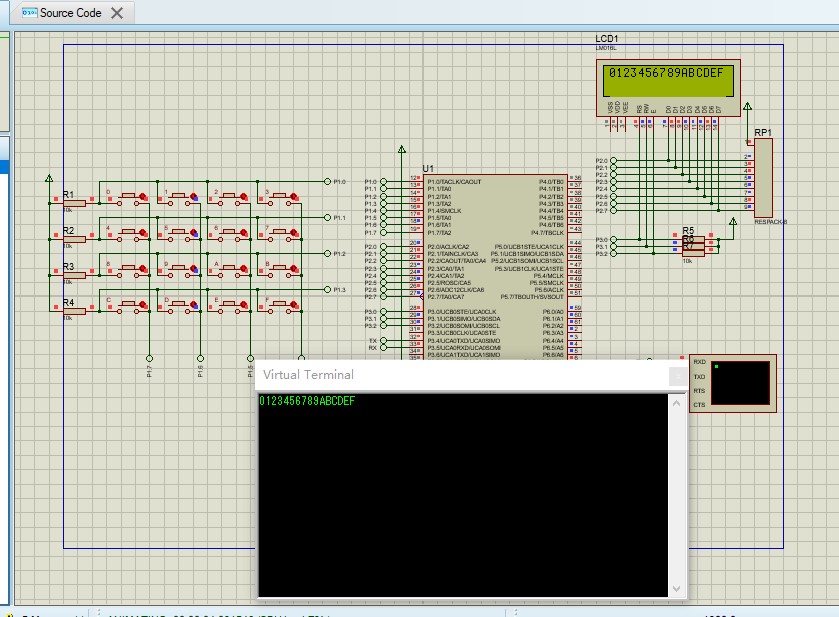

功能概述:
       实现一个4x4按键矩阵,通过按键扫描,当有按键按下时,识别按键值,并通过UART串口发送,同时在lcd1602显示。
功能实现:

实现过程中遇到的问题:
1.    按键按下后会连续不断的发送,就算以很快的速度按下还是会发送两次。
解决办法:等待按键放开。
2.    Proteus虚拟终端关闭后再也打不开。
解决办法:感觉这是一个bug,只能重新建一个项目。

ID:304785 发表于 2020-6-18 22:00 | 只看该作者
这不是一个bug,你只要点击菜单栏debug-》virtual仪器,就可以重新打开。
