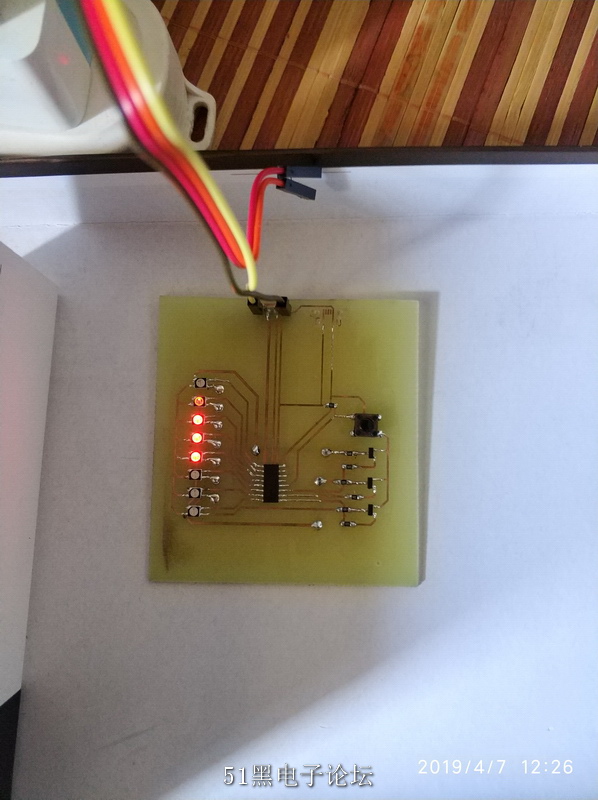

stc8f2k08s2单片机RGB变色灯程序+PCB文件+视频(8个流水灯)

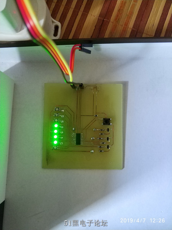

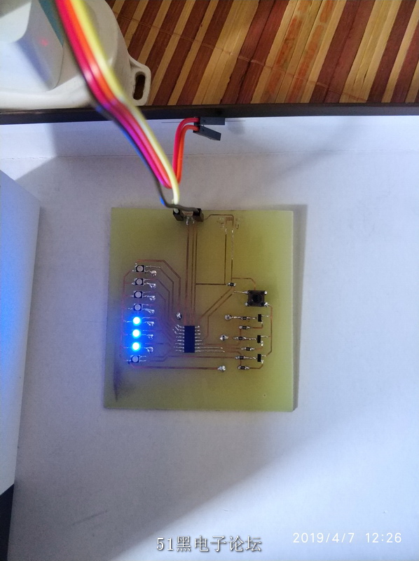

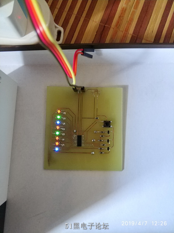

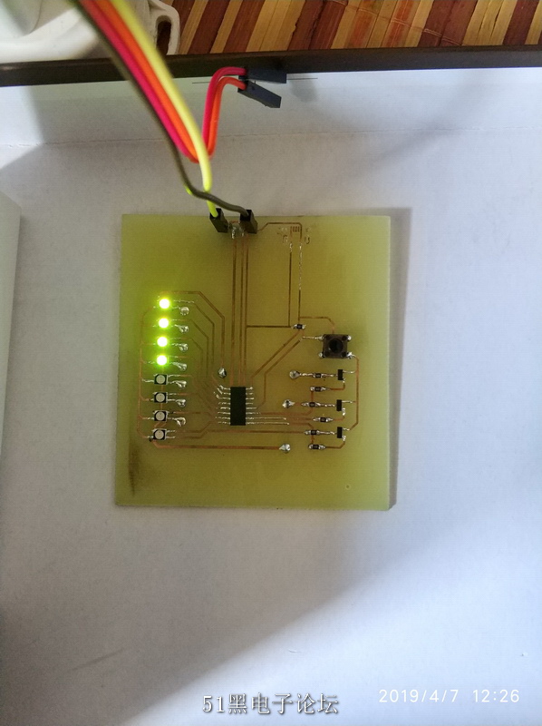

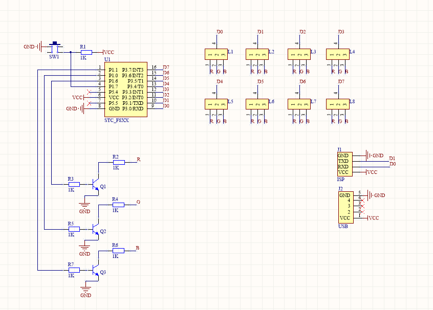

用扫描数码管位选的方式来选择rgb的共阳极,其他三端个连在一起,作为“段选”,
用ss8050三极管提供电流,用的电阻大概是510或者1k,简单的电路,看看就明白。
那个按键是控制的,不过程序我没有写,可以自由写附件中附带视频文件
电路原理图如下:
注意:USB接口我好像是接反了,注意下。

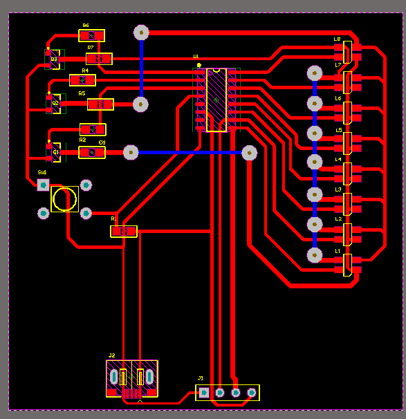

下面是我做的pcb,Altium Designer画的原理图和PCB图如下:(51hei附件中可下载工程文件)
蓝色的跳线可以打孔从背边连线。
下面是单片机程序,一共有八种效果,可以自己写哦:
