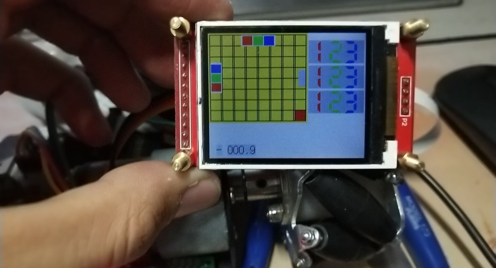

51单片机与stm32TFT屏驱动程序(TFT_2.0_ILI9225)直接就能使用。
制作出来的实物图如下:

* 函 数 : TFT_Display
* 功 能 :
* 输 入 : 无
* 输 出 : 无
* 返 回 : 无
* 说 明 : 要先进行初始化
void TFT_Display(void)
        u8 g=14,j=2,Xn=0,Yn=0;//g 格子间距 j 偏移距离 即外边距
  TFT20_LocalClear(0,0,8*g+2*j+15,8*g+2*j+2,YELLOW);//基色
        for(Yn=0;Yn<8;Yn++)  //方格
                for(Xn=0;Xn<8;Xn++)
                 TFT20_Drawbox2(Xn*(g+2)+j,Yn*g+j,g,g,2);
        for(Yn=0;Yn<9;Yn++)
                for(Xn=1;Xn<8;Xn++)
           TFT20_DrawPoint(Xn*(g+2)+j-1,Yn*g+j,BLACK);
        TFT20_LocalClear(7*(g+2)+j+1,7*g+j+1,g-1,g-1,RED);//出发区
        TFT20_LocalClear(j+1,2*g+j+9,g+1,3*(g+1)-6,WHITE);//加工区
        TFT20_LocalClear(2*(g+3)+j+8,j+1,3*(g+3)-6,g,WHITE);//成品区
        TFT20_LocalClear(7*(g+2)+j+5,3*g+j+4,g-5,2*(g+1)-9,GRAY0);//物料
        TFT20_LocalClear(j+2,2*g+j+11,g-1,g-3,BLUE);//加工区
        TFT20_LocalClear(j+2,3*g+j+9 ,g-1,g-3,GREEN);//加工区
        TFT20_LocalClear(j+2,4*g+j+7 ,g-1,g-3,RED);//加工区
        TFT20_LocalClear(2*(g+3)+j+10,j+2,g-1,g-2,RED);//成品区
        TFT20_LocalClear(3*(g+3)+j+7,j+2 ,g-1,g-2,GREEN);//成品区
        TFT20_LocalClear(4*(g+3)+j+4,j+2 ,g-1,g-2,BLUE);//成品区
  TFT20_SetRegion(0,0,X_MAX_PIXEL,Y_MAX_PIXEL);
//        TFT20_LocalClear(7*(g+2)+j+6,3*g+j+6,g-7,0.7*(g+1)-2,WHITE);//物料
//        TFT20_LocalClear(7*(g+2)+j+6,3.7*g+j+4.7,g-7,0.7*(g+1)-2,WHITE);//物料
//        TFT20_LocalClear(7*(g+2)+j+6,4.4*g+j+3.4,g-7,0.7*(g+1)-2,WHITE);//物料
