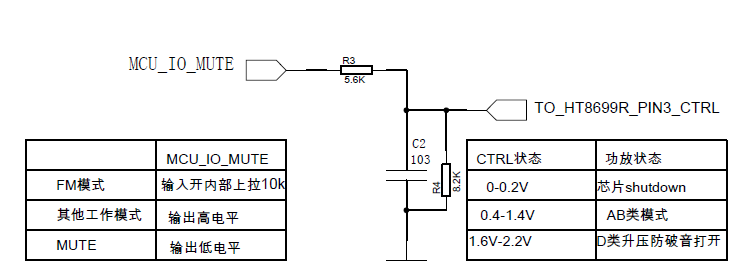

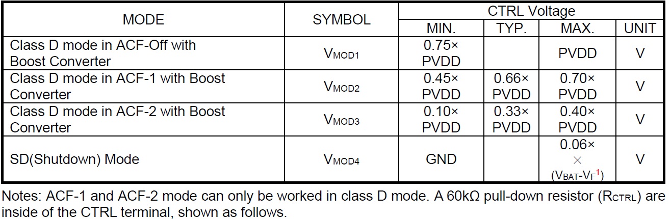

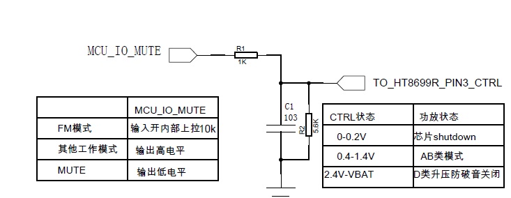

很多工程师在应用过程中不是太清楚第3脚CTRL(模式切换)的具体应用,以下是具体说明:
CTRL模式设置
HT8696 在CTRL端输入不同电压值,能实现4种工作模式,详见下表。
防破音关闭应用(IO口高电平3.3V):
防破音打开应用(IO口高电平3.3V):
