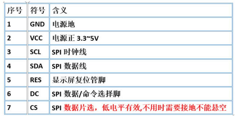

网上找了一个例程,设置管脚的程序有这三行:
#define CS PBout(13)
#define SID PBout(14)
#define SCLK PBout(15)
但是手头只有七管脚和四管脚两种OLED 屏幕,具体我该怎么连线呢?
这是两种屏幕的管脚:
GND,VCC,SCL,SDA
GND,VAA, D0, D1, RES, DC, CS
ID:507395 发表于 2019-4-8 22:01 | 只看该作者
这个图,参考一下
