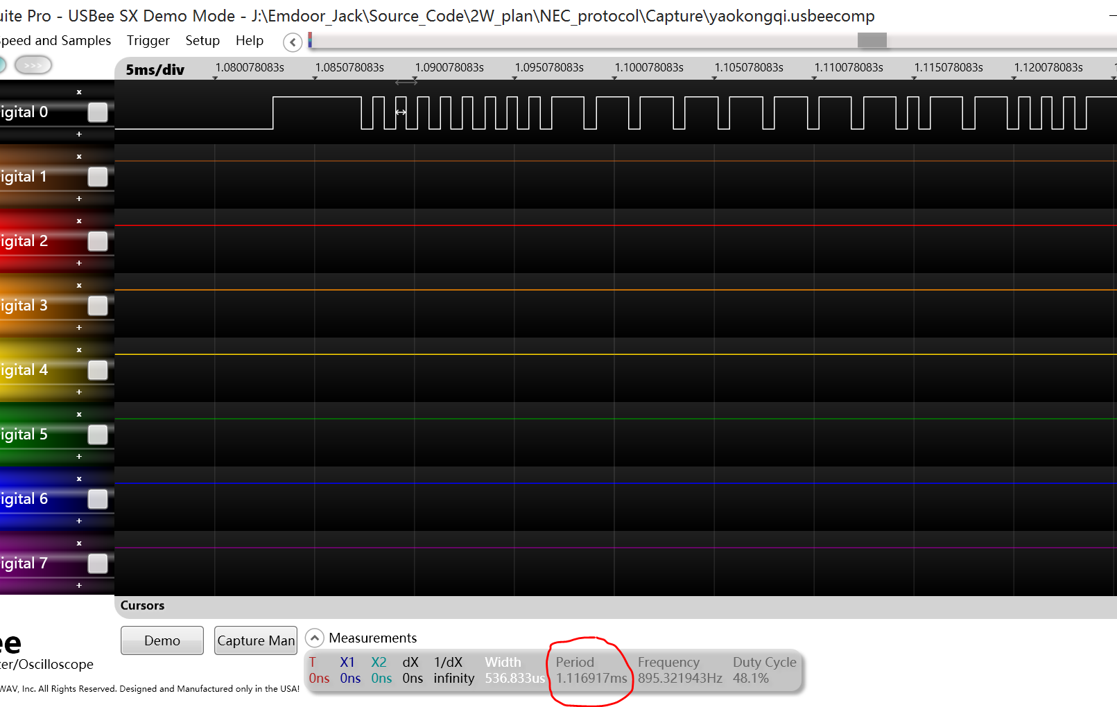

请教下大神们:
      我用STC89C52RC单片机的定时器0来计时NEC(红外)脉冲时出现过这种现象准确的问题。
描述:
我在外部中断0中来计算两个下降沿之间的时间,在计时1.125ms的脉冲时,定时器中的TL0、TH0中的数据小于理论计算值,而且还相差比较大(200~300个定时器周期)。但当计时13.5ms的脉冲时,定时器TL0、TH0中的数据与理论计算值接近。不知道是什么原因,有测试过晶振波形,平均是11.079MHZ与计算时用的11.0592MHZ接近。同时我还测试了NEC红外脉冲与理论脉冲宽度接近。

51定时器是向上计数的,我用TL0=0x00,TH0=0x00是为了计时NEC红外脉冲时间的。我也有测量晶振脉冲平均是11.079MHZ(5个12MHZ的脉冲、1个8MHZ脉冲)。关键点:当计时短脉冲时,非常不准确。而计时长脉冲时,很准确。我没有用定时器中断来计时,按照道理应该不会因为进入中断而产生的误差。

那你所说的精度,应该是定时器计时过短时误差大。计时长时误差小。但是我想知道的是这个误差是怎么来的?因为我定时器计时不是通过定时器中断计时的。而定时器计时是独立于CPU运行的,也就是说当进入外部中断时定时器计数还在运行
