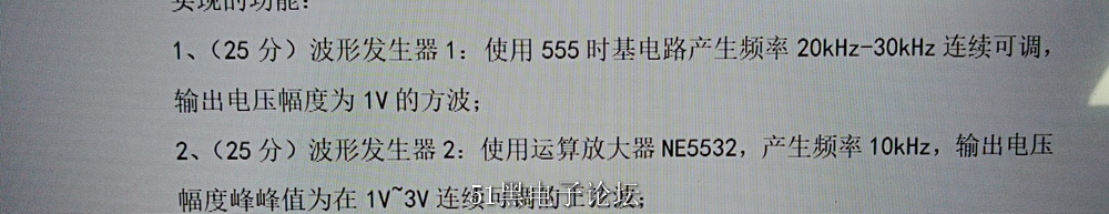

用运算放大器NE5532,产生频率10kHZ,输出电压幅度峰峰值为在1v~3v连续可调的正弦波,这个实在没有头绪啊

555的简单
5532就建立一个基于运放的文氏桥式振荡电路
这是一个1KHZ的电路,你可以自己改电路的RC去改变频率,如果不会就要多看书,不会又不想看书的,去玩王者。 文氏桥式振荡电路.rar (73.3 KB, 下载次数: 132)
