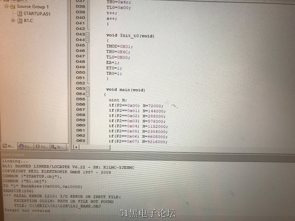

求助大神keil编译错误,为什么不能creat呢?

求助大神,为什么不能creat呢?
ID:507863 发表于 2019-4-11 08:35 | 只看该作者
你的INT型 N值是不是超 范围了。你的单片机如果是8位的,int型取值范围为-32768~32767
ID:412988 发表于 2019-4-11 09:48 来自触屏版 | 只看该作者
好像不是,试着改小了,还是这样
ID:503529 发表于 2019-4-11 10:09 | 只看该作者
有可能是头文件路径没有添加正确
ID:412988 发表于 2019-4-11 10:19 来自触屏版 | 只看该作者
好了,谢谢各位了,是文件拓展名弄错了
