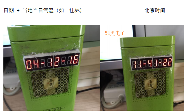

借鉴别人的资料修改的 加入了数码管显示。大佬勿喷!
最好自己注册一个账号,替换里面的appkey和 sign 就可以了
主控芯片STM32C8T6
接线:串口1:PA9     PA10
OELD :PB6   PB7
数码管使用:MAX7219 8位数码管
Max7219_pinCLK PAout(5)
Max7219_pinCS  PAout(3)
Max7219_pinDIN PAout(7)

所有资料51hei提供下载:
